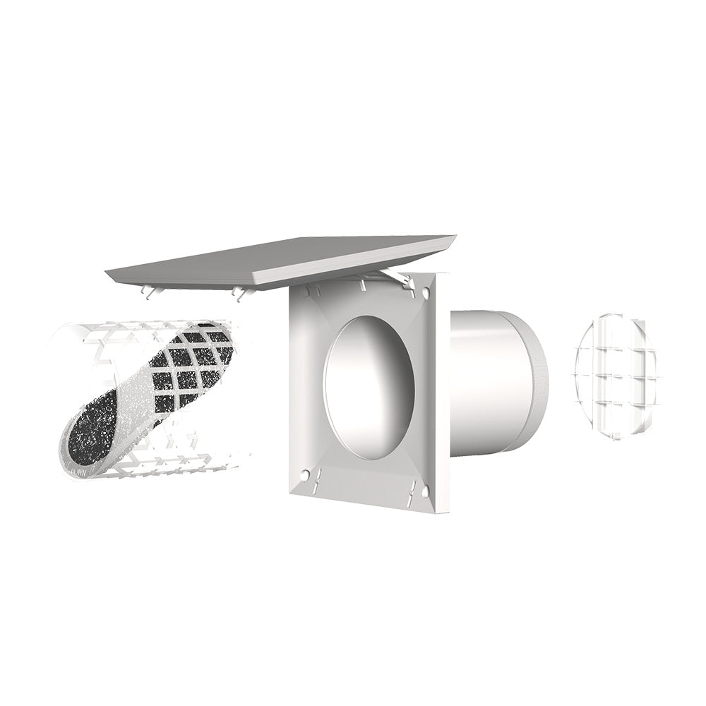

TL-DE Serien. Invändig ventildel för utbyte av gamla ventiler. För väggmontage, avsedd för kontinuerlig ventilation av bostäder. Ventilen har en kraftig kondensisolering och filter. Stormsäkringen som är ett överventilationsskydd förhindrar energiförlust vid vindpåverkan. Luftmängden regleras med fronten som har en mekanism för förändring av öppningsvinkeln. Levereras utan genomföring och galler.
