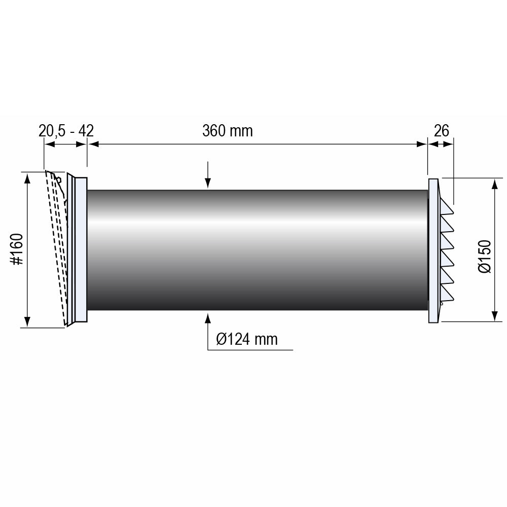

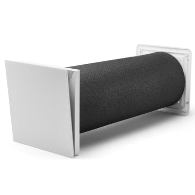

Väggventil med en mycket diskret design. Fronten är tapetserings och övermålningsbar. Ventilen är försedd med en kraftig kondensisolering, överventilationsskydd, stormsäkring samt filter. Stormsäkringen förhindrar energiförlust vid vindpåverkan. Flödet regleras med fronten som har en mekanism för förändring av öppningsvinkeln. Fronten öppnas i överkant och tvingar luften uppåt vilket ger en komfortabel spridningsbild även vid golvvärme.
Ljudreducerande
Den ljudabsorberande väggenomföringen består av ett ljudabsorberande rör i stället för standard väggrör. Det ljudabsorberande röret är lätt att kapa till rätt längd med en brytbladskniv. Standard rörlängd 360 mm.
Invändig ventildel
Den invändiga ventildelen har en kraftig kondensisolering, filter samt en front som vinklas upp i överkant inställning av flödet. Filtret sitter monterat i en filterkassett denna är även försedd med ett skydd mot eventuellt in rinnande vatten. Fronten har fyra öppningspositioner för variering av flödet. Spridningsbilden är noggrant utvecklad för att passa till golvvärmesystem, ventilen släpper luften uppåt och år sidorna. Inblandningen av rumsluft är mycket effektiv, redan någon decimeter från donet har starkt nedkyld luft fått behaglig temperatur.

Dimension 160x160
Längd 380 mm
