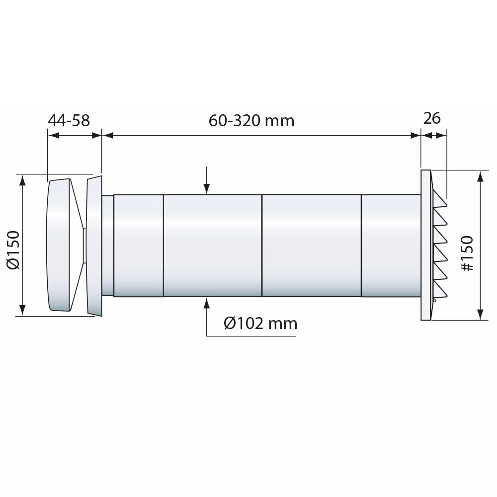

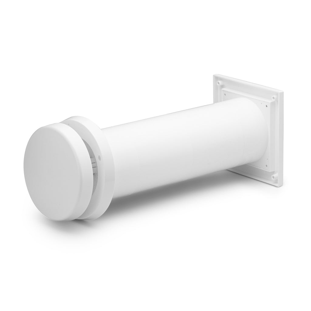

Tilluftsventil för väggmontage. I komplett utförande levereras ventilen med genomföring och ytterväggsgaller. Genomföringen består av en utvändig stos och ett antal modulrör med olika längd för att enkelt kunna anpassa den till väggtjockleken. Modulrören och stosen är byggbara mot varandra med tryckpassning och ger i monterat utförande en tät enhet. Ventilstosen passar inuti modulrören. Ytterväggsgallret snäpps på den utvändiga stosen. Finns i ljudreducerande variant och benämns då Thermo dB.
Invändig ventildel
Den invändiga ventildelen är försedd med filter samt en kåpa med kondensskydd. Kåpan fungerar även som spjäll och regleras med en termostat. Ventilen styrs av rådande utetemperatur. Önskas grundflöde monteras enkelt en distans som förhindrar ventilen att stänga helt.

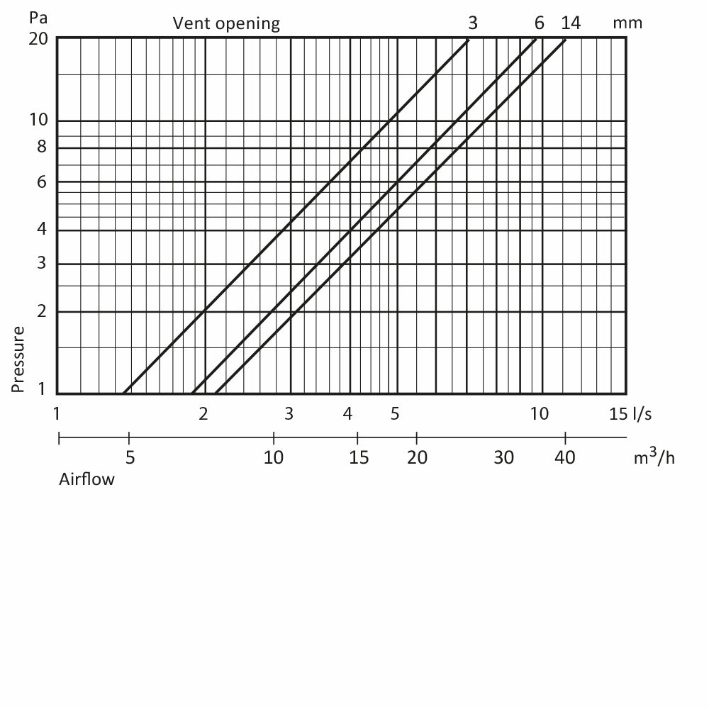

Ventilen levereras i ett grundläge, där den inbyggda termostaten håller ventilen helt öppen ned till +10°C. Därefter stänger den successivt för att vid -5°C vara helt stängd. Grundläget kan justeras genom att ventilkåpan snurras med eller motpols. Varje mm motsvarar ca 1°C. Ett varav flyttar kåpan 4 mm, vilket ger en temperaturförskjutning på ungefär 4°C. För att få tillbaka grundläget vrids kåpan tills ett klickande ljud hörs. Grundflödesinställning är också möjligt, till detta används en eller flera distansbrickor som hindrar ventilen att stänga helt. Dessa monteras på termostathuset under ventillocket, en bricka ger ca 2,5 l/s vid 10 Pa.

| Kanal dimension nominal Ø | 100 mm |
| Produktens cirkulära mått Ø | 150 mm |
