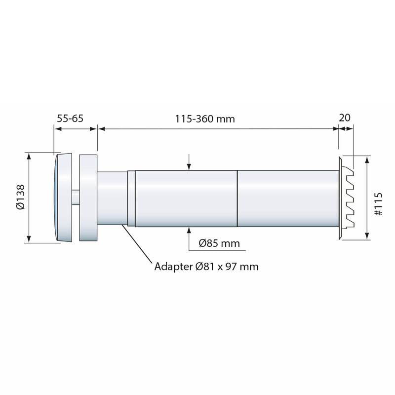

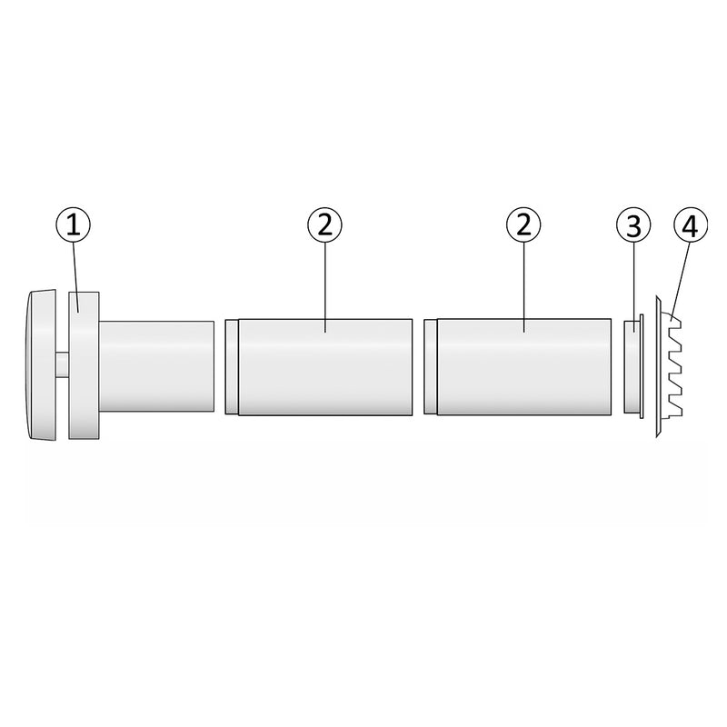

Tilluftsventil för väggmontage. Används vid självdrag och frånluftsystem. Levereras ventilen med genomföring och utvändigt galler. Genomföringen består av två 150 mm långa modulrör som är byggbara mot varandra med tryckpassning (se del 2 i ritning). Ventilstosen och det utvändiga gallrets stos(ring) passar inuti modulrören.

Kanaldimension 81/85 mm
Kapacitet 5,2 l/s vid 10 Pa
Längd genomföring 115-260 mm (teleskopisk)
