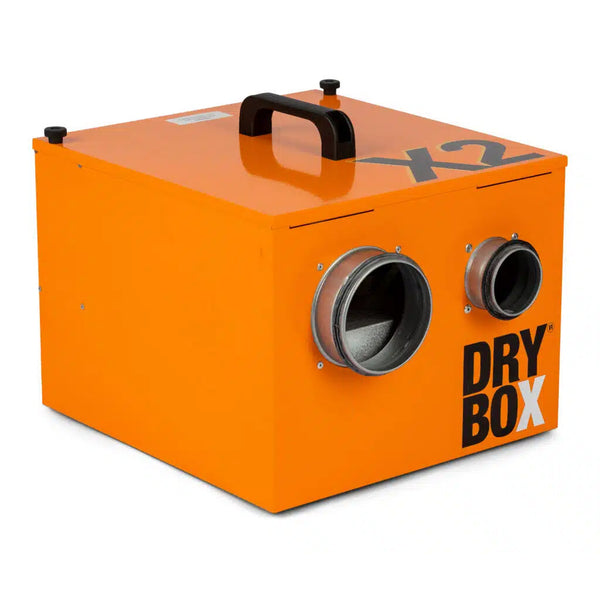

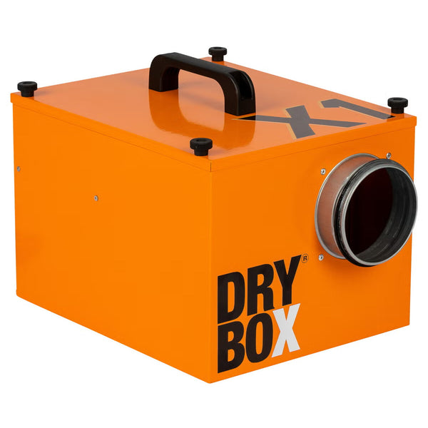

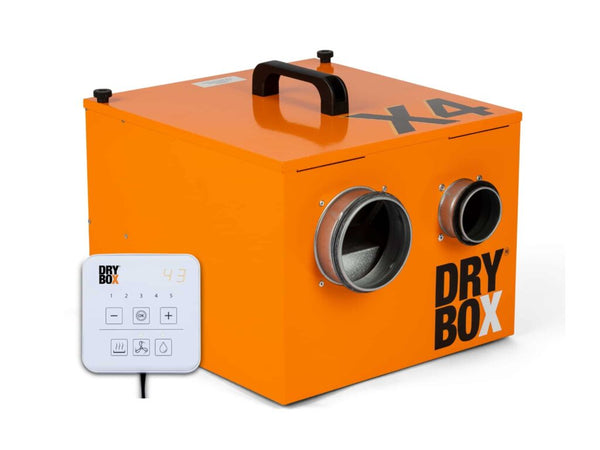

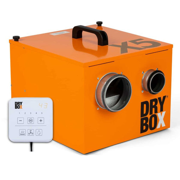

Ytor upp till 40 m²: Drybox X1
Ytor upp till 100 m²: Drybox X2 eller Drybox X4
Ytor upp till 300 m²: Drybox X5
För att övervaka effektiviteten hos din Drybox, använd en hygrometer för att mäta den relativa fuktigheten i utrymmet. Om fuktighetsnivåerna hålls inom rekommenderade gränser (vanligtvis mellan 40-60 %) fungerar avfuktaren effektivt. Drybox X4 och X5 har en display som visar luftfuktigheten i utrymmet.
