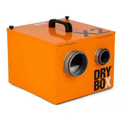

Drybox X2 är en robust och driftsäker adsorptionsavfuktare utvecklad för fasta installationer i krypgrunder, vindar och andra utrymmen där temperaturen ofta är låg. Tack vare adsorptionsprincipen kan enheten avfukta effektivt även vid minusgrader, vilket gör den idealisk för nordiska förhållanden året runt.
  • Maskinen suger in fuktig luft och avfuktar den
  • Torr luft lämnar maskinen genom de två hålen framtill
  • Fuktig luft lämnar maskinen genom det lilla hålet baktill
  • Den fuktiga luften ska ledas ut ur huset, genom ett hål som borras eller genom ett befintligt hål
  • Optimal installation görs genom att ha ett långt rör för den torra luften så att den kommer ut på andra sidan rummet, vilket gör att luften cirkulerar
Till skillnad från de mer avancerade modellerna i serien styrs Drybox X2 manuellt via ett vred på baksidan, där önskad relativ luftfuktighet enkelt ställs in. Den enkla och beprövade styrningen gör modellen prisvärd, lätt att använda och nästan helt underhållsfri.
Drybox X2 använder samma effektiva luftflödeslösning som övriga modeller i serien: en kanal för våtluften som förs ut ur byggnaden och två torrluftsutlopp som sprider den torra luften jämnt i utrymmet. Detta skapar ett lätt undertryck och förbättrar luftkvaliteten i hela byggnaden. Eftersom all fukt avlägsnas som vattenånga behövs inget uppsamlingskärl.
Enheten är mycket lätt att installera och startar automatiskt när den ansluts till ström. Rekommenderat underhåll är enbart filterbyte cirka två gånger per år.
Drybox X2 lämpar sig inte bara för fasta installationer, utan fungerar även mycket bra för skadesanering och byggavfuktning, där dess robusthet och stabila prestanda gör den till ett pålitligt val.
Alla Drybox-avfuktare kan registreras på Drybox hemsida för förlängd produktgaranti upp till totalt 5 år (ordinarie fabriksgaranti 2 år).
Drybox X2 är ett utmärkt val för dig som vill ha en enkel, kostnadseffektiv och pålitlig avfuktare för både permanent installation i vind och krypgrund, samt för professionella uttorkningsuppdrag.
