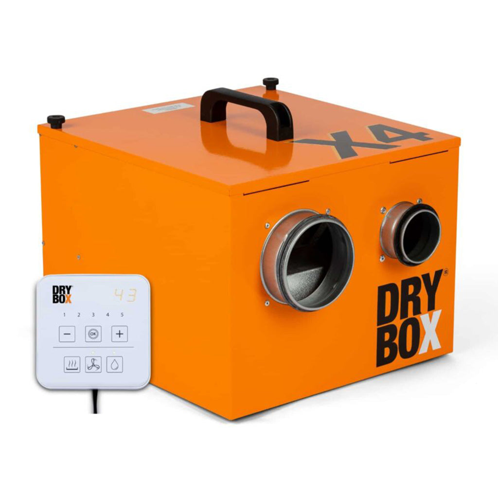

Drybox X4 är en effektiv och driftsäker adsorptionsavfuktare utvecklad för krypgrunder, källare, vindar och andra utrymmen där temperaturen ofta är låg. Som adsorptionsavfuktare arbetar X4 även vid minusgrader, vilket gör den idealisk för nordiskt klimat året runt. Den kräver inget uppsamlingskärl eftersom fuktmättad luft leds ut ur byggnaden via en våtluftskanal.
- Maskinen suger in fuktig luft och avfuktar den
- Torr luft lämnar maskinen genom de två hålen framtill
- Fuktig luft lämnar maskinen genom det lilla hålet baktill
- Den fuktiga luften ska ledas ut ur huset, genom ett hål som borras eller genom ett befintligt hål
- Optimal installation görs genom att ha ett långt rör för den torra luften så att den kommer ut på andra sidan rummet, vilket gör att luften cirkulerar
X4 har en inbyggd hygrostat där önskad relativ luftfuktighet enkelt kan ställas in. Vid leverans är den förinställd på 65 % RF. All information avläses via en extern kabelansluten display, där du ser:
- relativ luftfuktighet
- temperatur
- driftstatus
Displayen kan placeras upp till 10 meter från avfuktaren, vilket gör det möjligt att övervaka enheten från bostaden även när den står i krypgrunden eller på vinden.
Drybox X4 har ett kraftfullt luftflöde med ett utlopp för våtluft och två torrluftsutlopp som sprider den torra luften jämnt genom utrymmet. Den kontrollerade bortförseln av fuktmättad luft skapar ett lätt undertryck, vilket bidrar till förbättrad luftkvalitet i hela byggnaden.
X4 erbjuder flera smarta driftlägen som styr både sorptionshjulet och värmepaketet:
- RF-gränsvärde – anger vid vilken luftfuktighet avfuktningen startar
- Tidsfördröjning – bestämmer hur länge RF måste ligga över gränsvärdet innan avfuktningen aktiveras
- Mögelrisk-index – tillåter högre RF vid lägre temperaturer (1 % per grad under +15 °C), vilket minskar energiförbrukningen
- Hysteres finjusterar start- och stoppspann för avfuktningen.
Med mögelindexfunktionen arbetar X4 särskilt energisnålt i kalla perioder, eftersom lägre temperaturer hämmar mögeltillväxt och tillåter högre relativ luftfuktighet utan att riskera skador.
Drybox X4 är därmed ett utmärkt val för fastighetsägare som vill ha en pålitlig, energieffektiv och lättövervakad avfuktningslösning för kalla utrymmen.
Alla Drybox-avfuktare kan registreras via Drybox hemsida för förlängd garanti upp till totalt 5 år (ordinarie fabriksgaranti 2 år).
