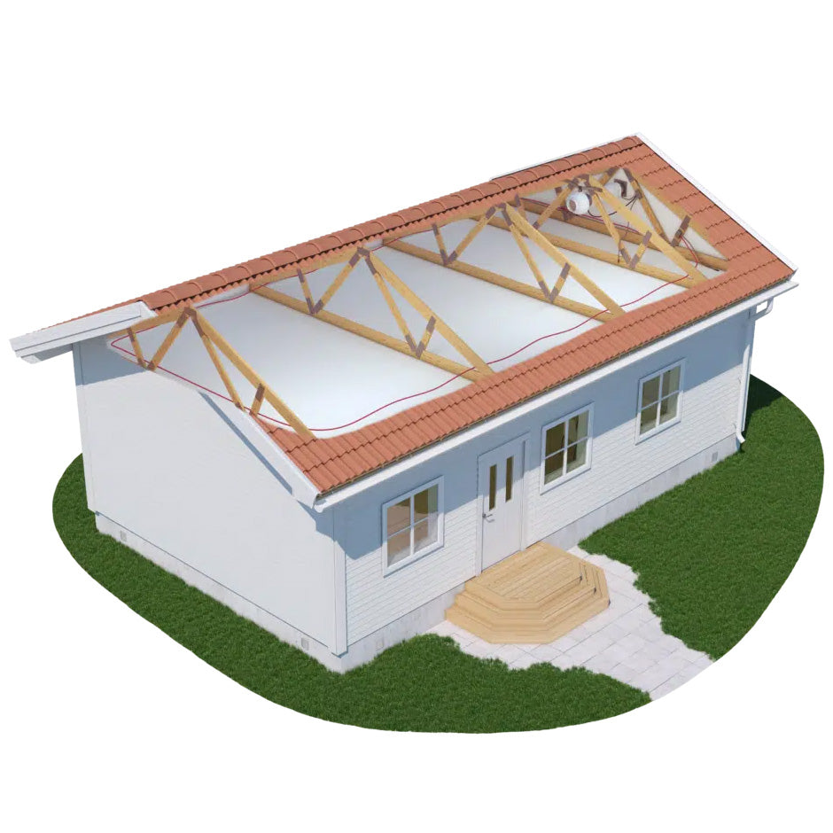

DryAttic vindsavfuktare från Drybox är en kombination av fläkt och termisk avfuktning. Varm luft kan innehålla mer fukt än kall luft, den termiska avfuktaren höjer temperaturen när det behövs för att hålla den relativa fuktigheten på säkra nivåer.
Den värmestyrda avfuktningen kombineras med en fläktenhet som blåser in torr luft utifrån. DryAttic är konstruerad för vindar där kraven är stora på energieffektivitet, driftsäkerhet och lång livslängd.
Värmekabeln spikas fast i takstolarna så långt ner som möjligt utan att komma i kontakt med isolering, plast eller annat material. Värmen kommer att vandra uppåt och spridas över hela vinden. Fläkten monteras i en friskluftsventil, helst i norrläge.
