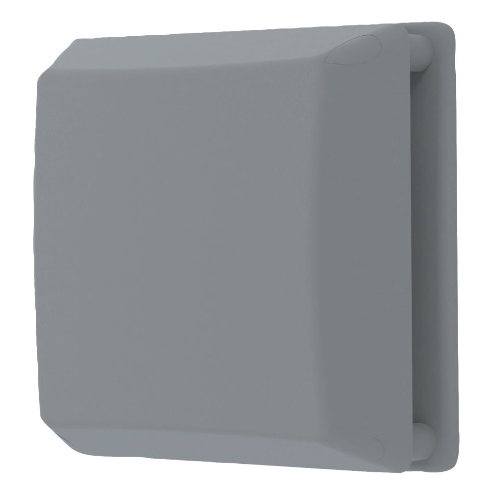

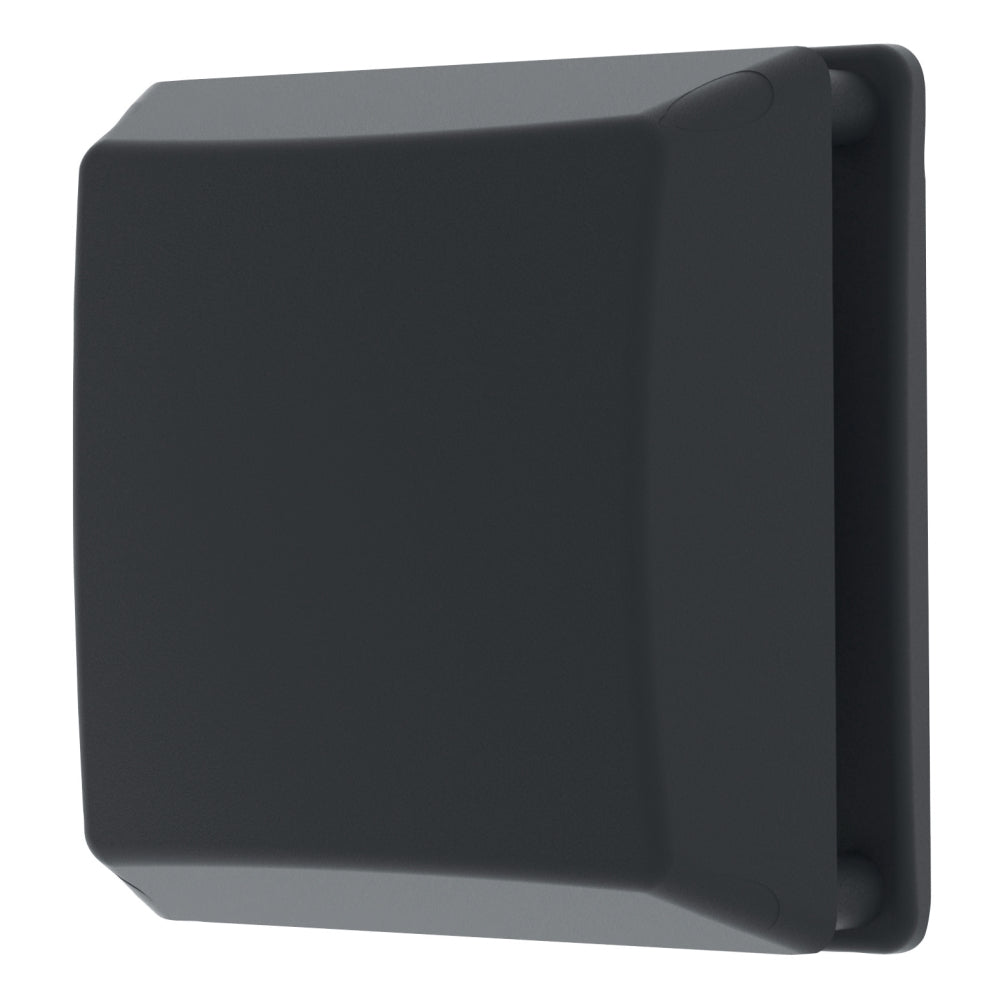

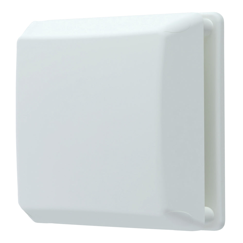

Tyfon vädersäkert luftintag för kustnära miljöer. Tyfon är ett kvadratiskt luftintag (145x145 mm) som är särskilt utvecklat för att möta klimatomställningen med extremt väder som följd. Skydd mot väder och vind. Tyfon är konstruerad för att stå emot kraftig vind och slagregn. Den unika kåpan skyddar effektivt mot inträngande regnvatten och minskar vindpåverkan. Dessutom bidrar kåpans utformning till att förbättra inomhusmiljön.
Enkel montering och hög stabilitet. Monteringen är smidig tack vare snäppfäste som passar direkt mot Fresh:s stosar Ø98/102 mm, Ø81/85 mm samt Ø95 mm. Tyfon fästs med fyra skruvar som håller både kåpan och väggplattan på plats, vilket ger en mycket stabil och säker installation. Fyra medföljande pluggar täcker skruvhålen för ett snyggt slutresultat. Tyfonkåpan kan även användas på Fresh standardgaller #150. Enkel lösning om man vill förbättra väderskyddet.
  • För väderutsatta platser.
  • UV-säker plast, ASA.
  • Mycket effektivt väderskydd.
Teknisk specifikation

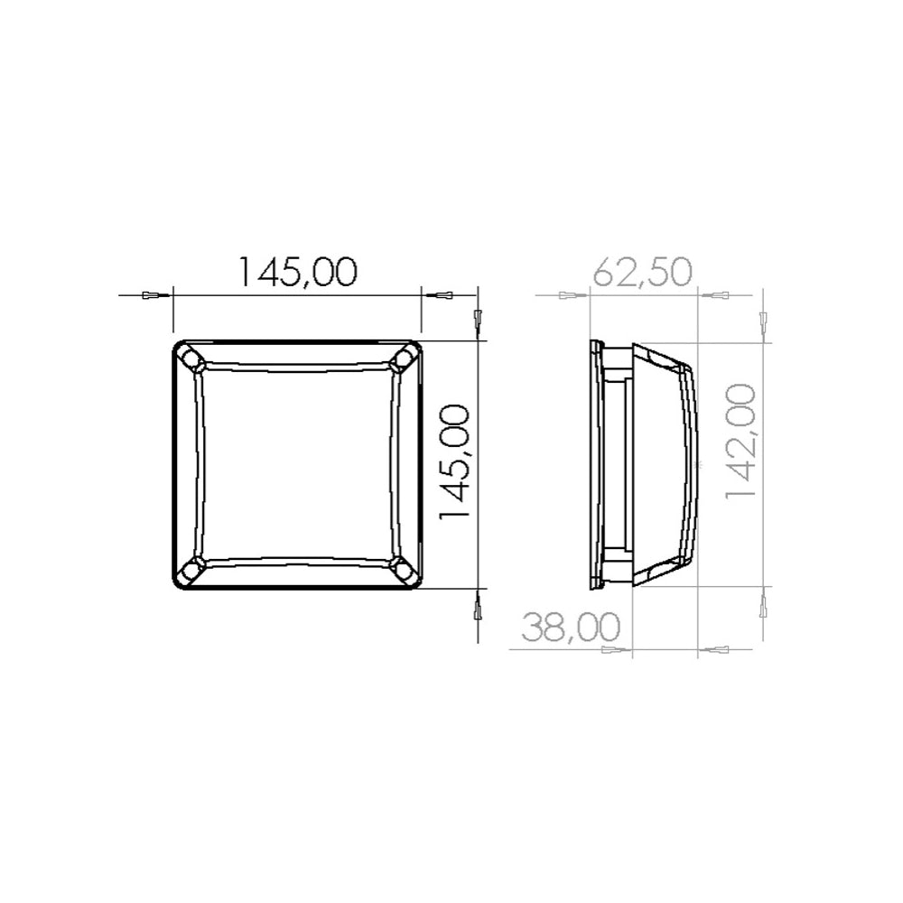

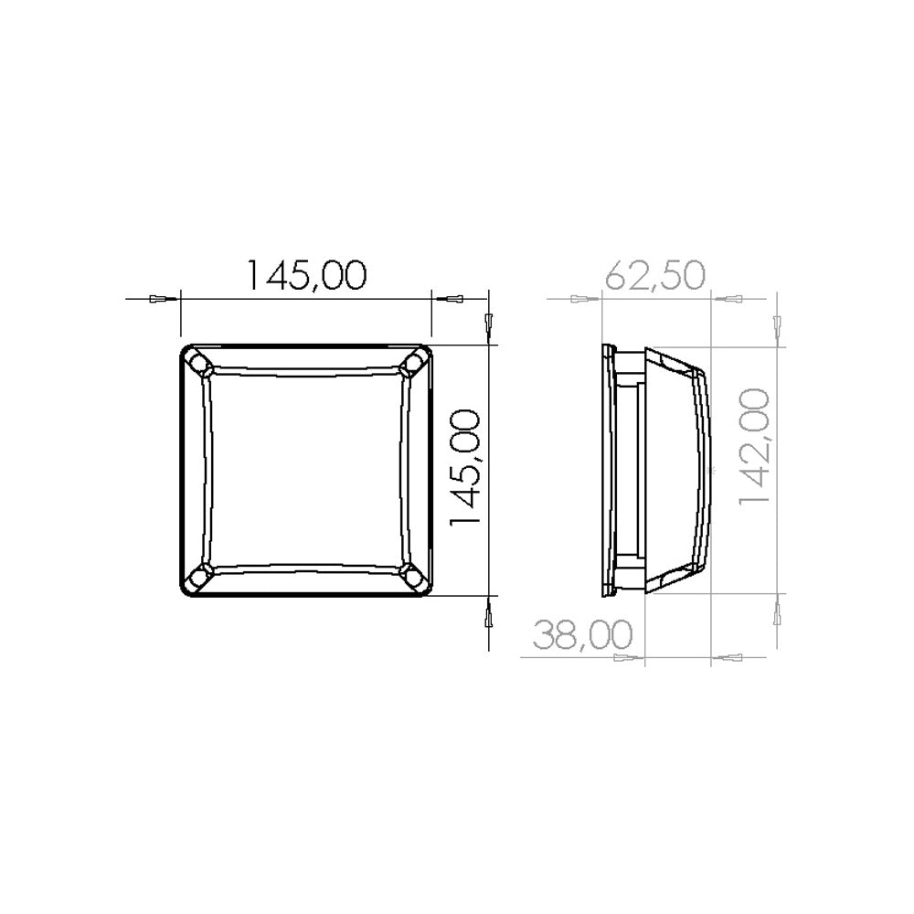

Mått: 145x145 mm
Kapacitet: Tilluft 10 Pa = 12,7 l/s, Frånluft 10 Pa = 12,3 l/s
Komponenter: Väggplatta med droppring, kåpa och täckpluggar
Med Tyfon får du ett luftintag som kombinerar funktion, hållbarhet och estetisk perfekt anpassat för det nordiska klimatet.
