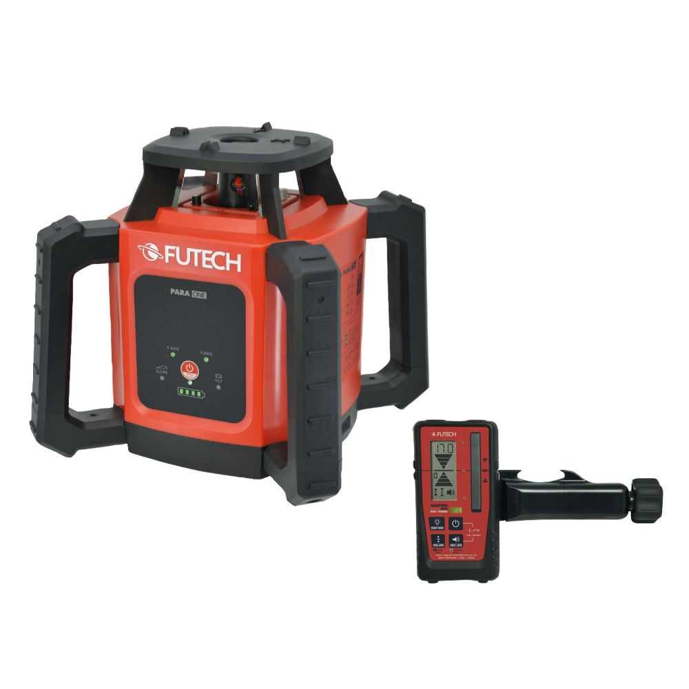

Digital motordriven rotationslasersats för horisontella (planlaser) avvägningar. Lodfunktion med millimeter mottagare. Avsedd för både inom- och utomhus.

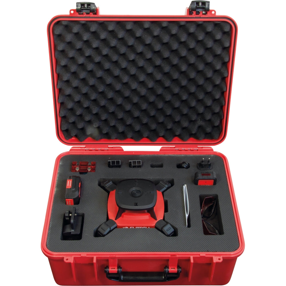

  • Levereras komplett i hårdplastväska innehållande: Para One Röd rotationslaser, Para Röd digital lasermottagare med dubbla LCD fönster och millimeter gradering/indikering samt hållare, fjärrkontroll, strömkabel med USB-C kontakt, laddbart Li-ion batteri på 3,7V - 8000 mAh, laserplatta, laserskydd, laserglasögon.

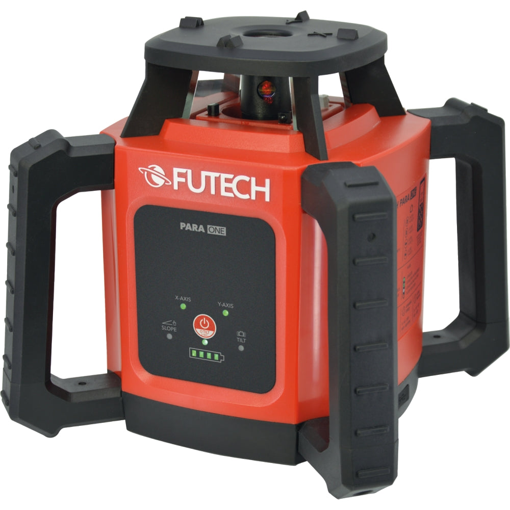

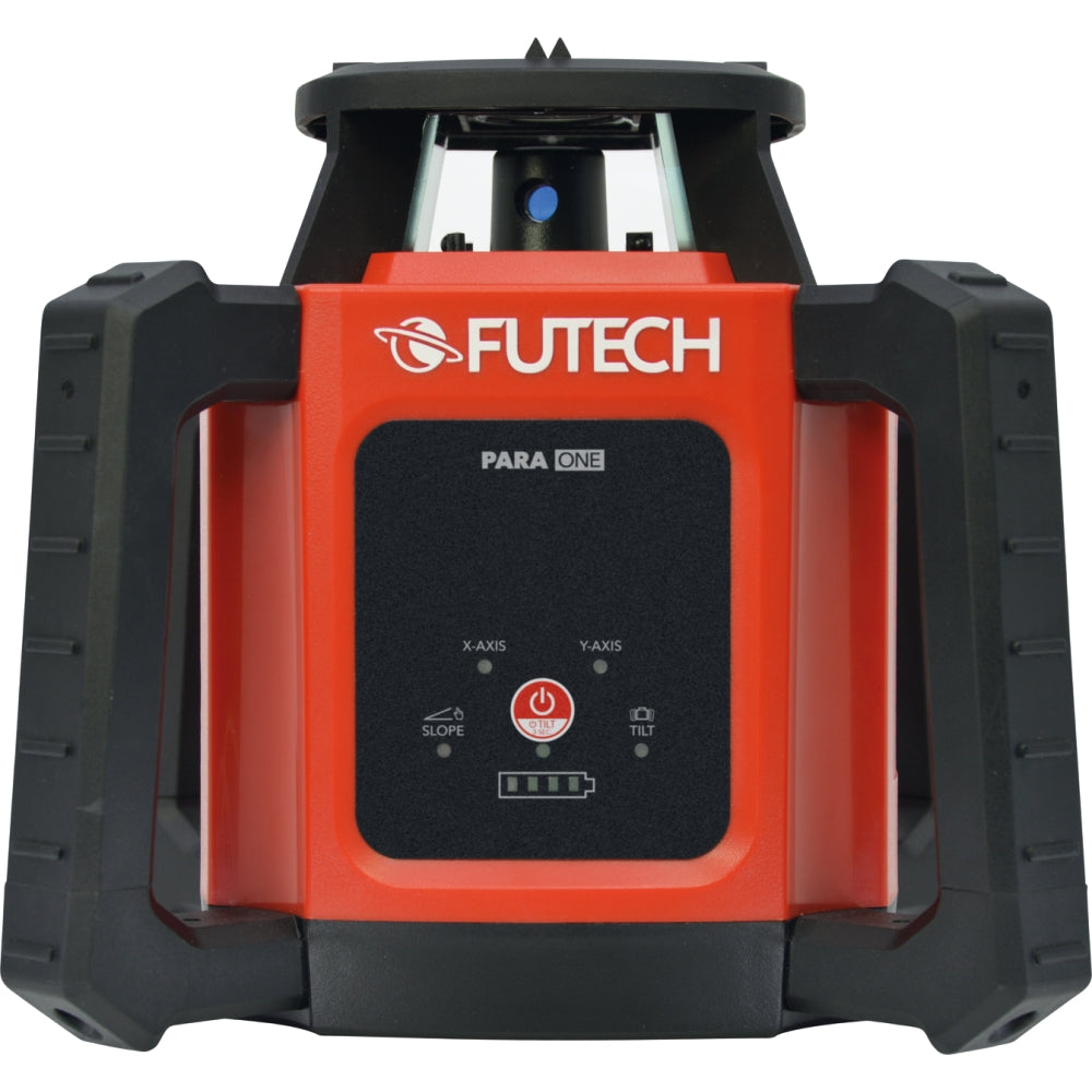

  • Para One Red är en motordriven robust IP66 klassad rotationslaser (planlaser) med motornivellering för horisontala avvägningar upp till 600 meter (2x300 meter).
  • Både manuell och elektronisk inställbar lutningsfunktion vid fall - max ±10%.
  • Fjärrkontroll medföljer där du kan ställa dubbelfall (X och Y axel).
  • Skanningsfunktion i 0° / 10° / 45° / 90° / 180°.
  • Vindfunktion: Ja.
  • Tiltfunktion: Ja.
  • Lasern är uppladdningsbar med Li-ion batteri som medföljer. Kan även drivas på direktström.
  • Laserklass 2 - 635 NM <1mW.
  • Rotationshastigheter: 0 / 120 / 300 / 600 / 800 RPM.

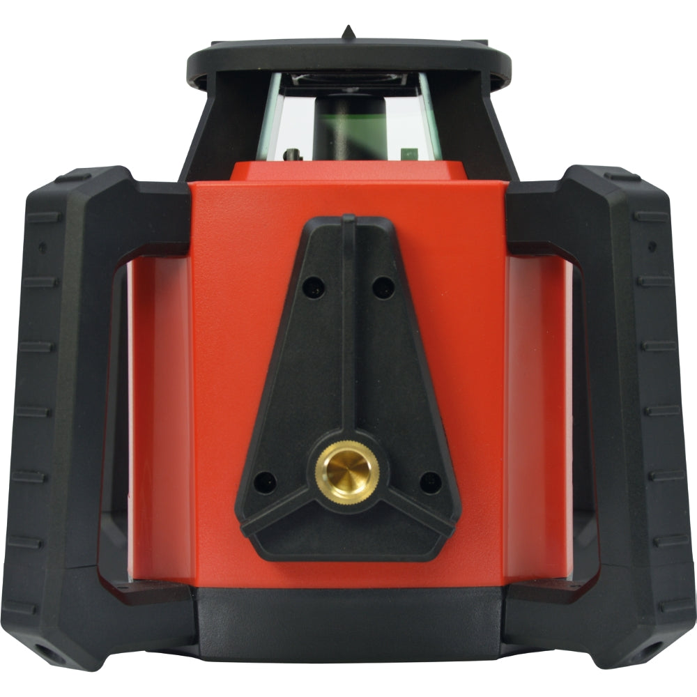

  • Självavvägning inom +/-5° grader. Avvägningstid: <3 sek. Avvägningsnoggrannhet: +/- 1 mm på 10 meters avstånd. 5/8" gänga för tripod.
  • Arbetstemperatur inom -10° - +50°C och förvaring inom -20° - +60°C.
  • Så fort lasern är ur våg ljuder ljudsignal och blinkar.
  • Laddtid 5 timmar och användningtid 45 timmar.
  • Para One Röd millimeter mottagaren har en räckvidd på upp till 300 m (beroende på laserstyrka) och stor mottagningsyta på 125 mm.
  • Tre inställningslägen - 1 / 5 och 10 mm.
  • Stora tydliga belysta LCD displayer både fram och bak samt LED dioder på framsidan.
  • Ljudsignaler.
  • Indikerar avvikelse i millmeter.
  • IP-klassning: IP67.
  • Storlek: 170 x 36 x 35 mm.
  • Vikt: 370 gram.
  • Levereras med fäste för avvägningsstång.
  • Allt ligger i hårdplastväska med EVA foam för säker transport och förvaring.
