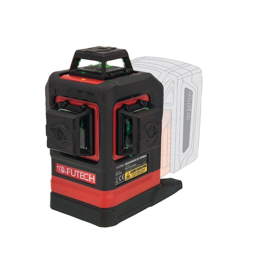

Självnivellerande grön multikorslaser med 3 x 360°-linjer som ger hög arbetseffektivitet och prestanda på horisontella och vertikala nivelleringsapplikationer i hela rummet samt även lodfunktion.
- Med utbytbara batteriadaptrar för 18V batterier (köps separat) från 7 st olika märken har du alltid tillräckligt med kraft, var du än är.
- Avsedd att användas med alla 18V batterier från Makita, Milwaukee, Bosch, DeWalt, Festool, Hikoki och Metabo.
- Drifttiden med alla dioder igång blir oöverträffad med minst 70 timmar beroende på batterimärke! Du kan även köra lasern på 220V och USB-C kabeln rakt in i lasern för kontinuerlig drift.
- Lasern ger en horisontal linje och två vertikala linjer som ger 4 st 90°-vinklar.
- Du kan även låsa pendeln och använda lasern i låst läge om du vill ha valfria vinklar.
- Grön laser har upp till fyra gånger bättre synbarhet jämfört med en röd laser.
- 18V MAX är kompakt, lättanvänd och robust.
- IP-klassning: IP54.
- Mottagare finns som tillbehör med en räckvid på 70 meter.
- Utrustad med både 1/4" och 5/8"-stativgänga för alla typer av tripoder.
- Satsen levereras i en robust hårdplastväska med EVA foam där varje del har sin plats och innehåller 1 x Multicross 3D 18V MAX laser med justeringsplatta med finjusteringsratt av vertikallaserlinjen / 1 x 220V med USB-C kabel för kontinuerlig drift / 2 x lasermåltavla med magneter / 1 x i höjdled justerbart låsbart universalfäste med finjusteringsmöjlighet upp till 100 mm och utrustat med både magnetfäste och klämfäste för undertaksskena. Du kan även sätta fästet på valfri tripod då det är utrustat med både 1/4" och 5/8"-stativgänga.
- Teknisk Data: Laserfrekvens 10 KHz / Arbetstemperatur -10 – 40 °C / Lagertemperatur -20 – 70 °C / Laserklass 2- 505-525 Nm - <1mW / Arbetsintervall 30 m / Arbetsintervall med mottagare 70 m i diameter / Arbetsintervall utan mottagare 30 m i diameter / Nivelleringsnoggrannhet ± 0,2 mm/m / Självnivelleringsintervall ± 3,5° / Nivelleringstid 4 sekunder / 4 st 90° vinklar / Strömmatning 18V maskinbatteri / Drifttid, max ca 80 h i 3-linjeanvändning beroende på batteri / Stativgänga 1/4" och 5/8".
- Vikt laser ca. 0,5 kg.
- Storlek laser 149 x 145 x 116 mm.
- Laserlinjefärg Grön / Projicering 3 x 360°-linje.
