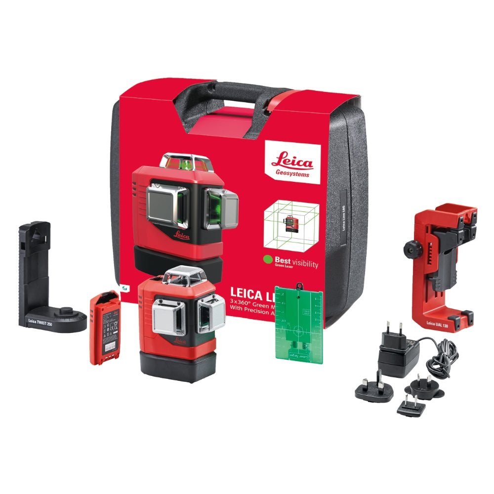

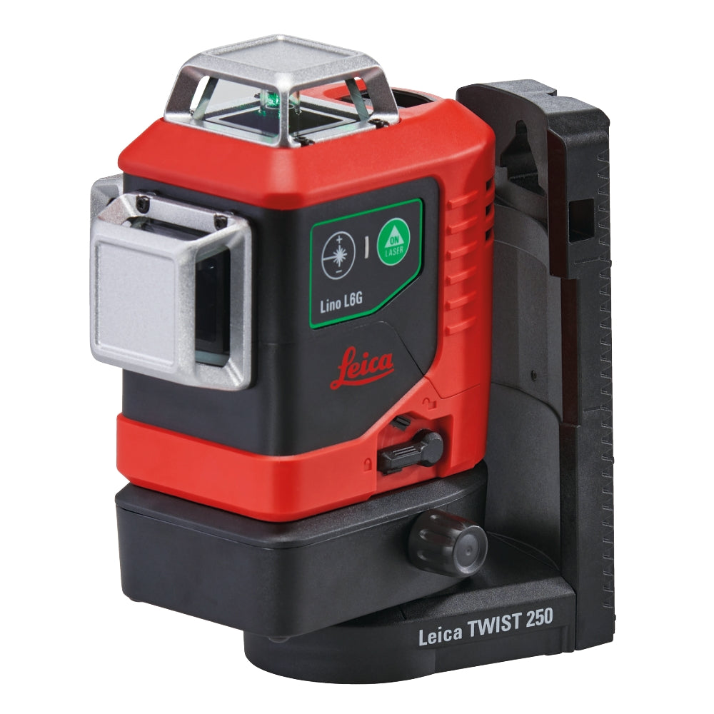

Multikorslaser Leica Lino L6G

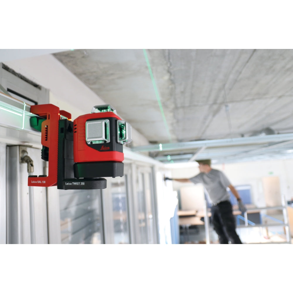

Laserlinjer med hög synbarhet. Grön laserlinje på 360° säkerställer högsta synlighet i en diameter upp till 70 m. Det gör att detta verktyg lämpar sig utmärkt för multidirektionell justering, lodning, nivellering och kvadrering i stora och ljusa miljöer.

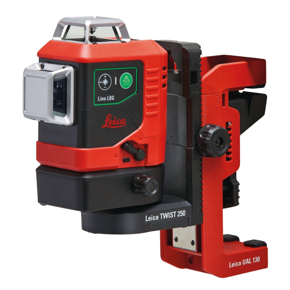

Består av multikorslaser Lino L6G (grön) inkl. litiumjonbatteri, adapter Twist 250, UAL 130-adapter, måltavla grön, laddare och hård transportväska.
