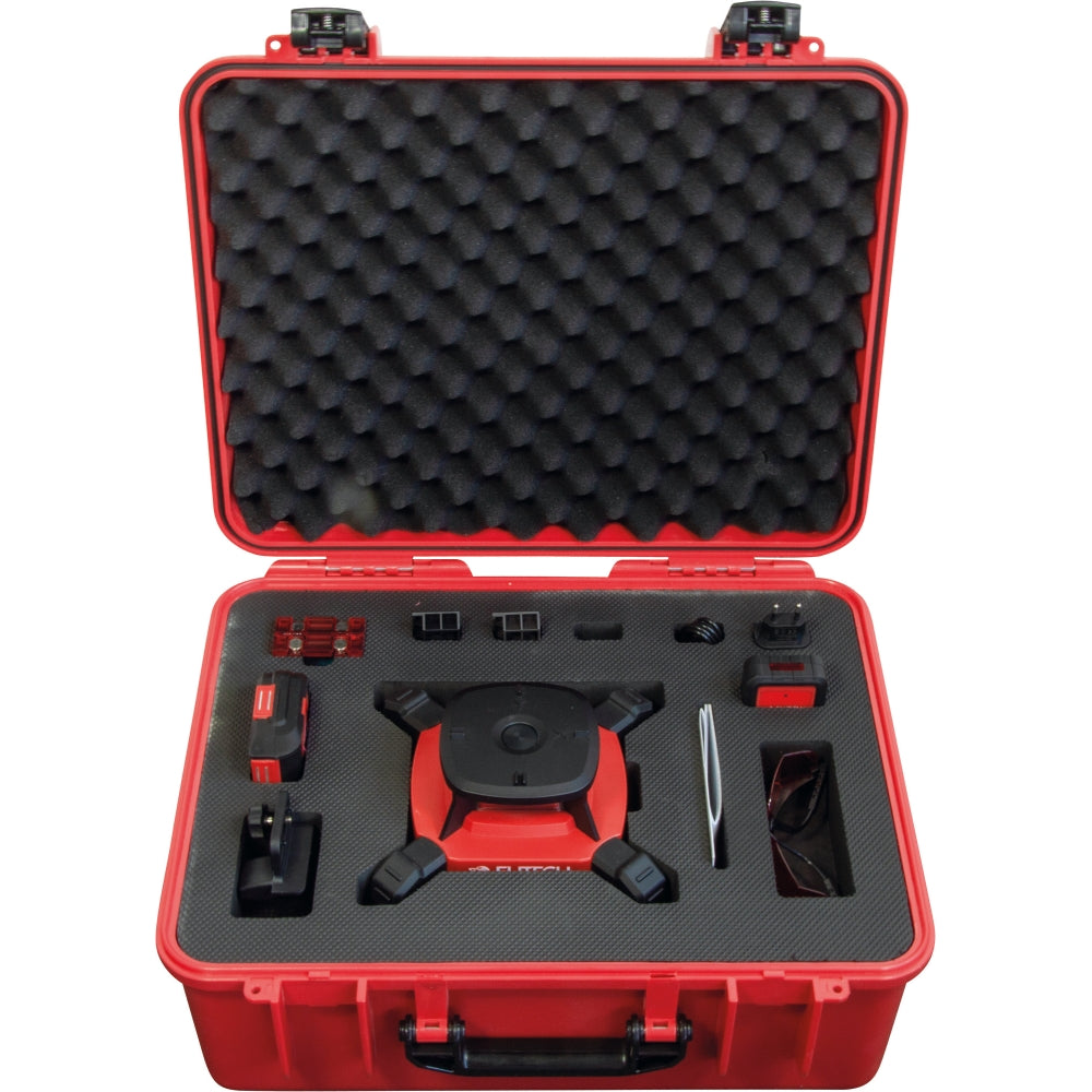

  • Levereras komplett i hårdplastväska med EVA foam innehållande: Para DS Röd rotationslaser, Para Röd digital lasermottagare med dubbla LCD fönster och millimeter gradering/indikering samt hållare, fjärrkontroll, strömkabel med USB-C kontakt, laddbart Li-ion batteri på 3,7V - 8000 mAh, laserplatta, laserskydd, laserglasögon.
