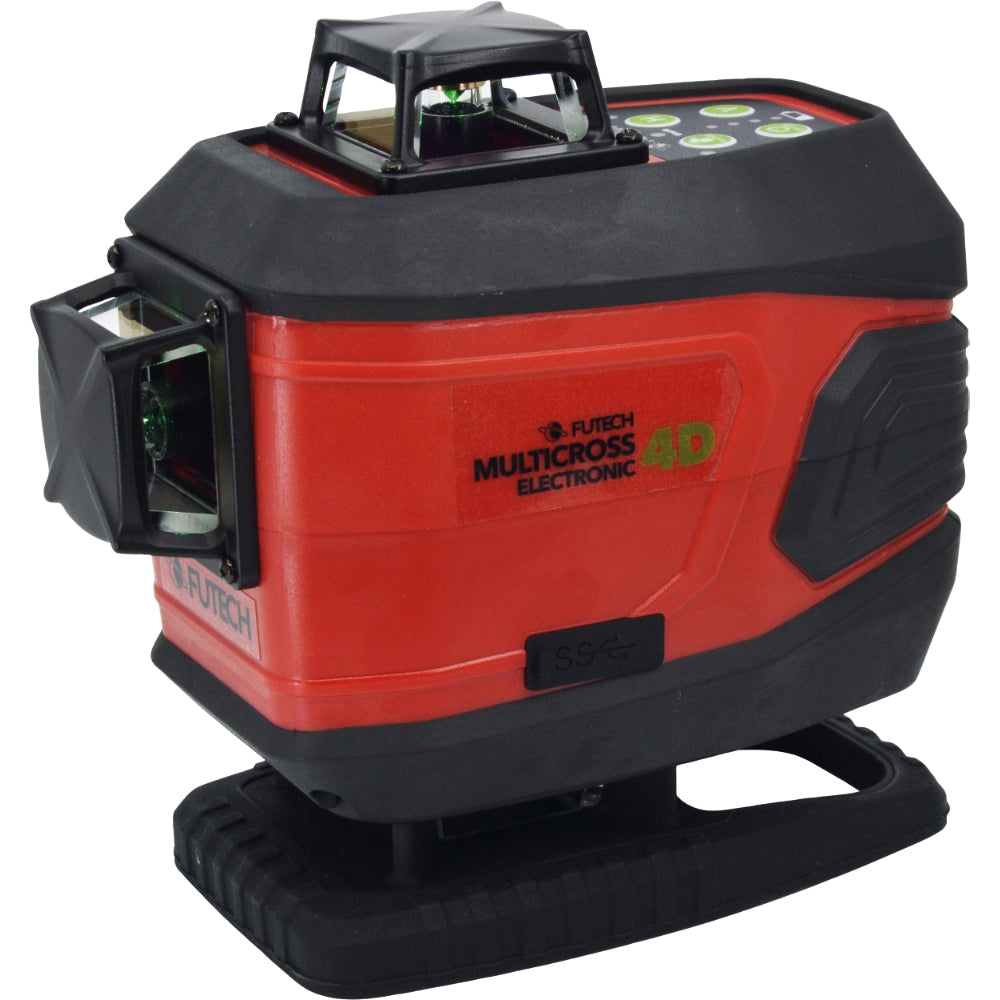

Kompakt självnivellerande grön multikorslaser med 4 x 360°-linjer med fjärrkontroll. Lasern ger ger hög arbetseffektivitet och prestanda på horisontella och vertikala nivelleringsapplikationer i hela rummet samt även lodfunktion.
  • Lasern ger två horisontella linjer varav den ena endast är undertill och endast 20 mm från golvet och den andra upptill samt två vertikala linjer.
  • Lasern är elektronisk med motordriven nivellering som ger en högre noggrannhet och en fastare linje som inte skakar eller rör sig lika lätt som en linje på laser med pendel nivellering. Du kan även låsa den och använda lasern i låst läge om du vill ha valfria vinklar.

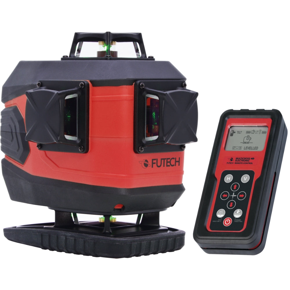

  • Med den digitala fjärrkontrollen ställer du snabbt och mycket enkelt lutningar på X och Y axeln. Grön laser har upp till fyra gånger bättre synbarhet jämfört med en röd laser.
  • Trippel Power vilket gör att du båda kan använda det uppladdningsbara lithiumjonbatteriet, vanliga alkaliska AA standardbatterier eller köra direkt med laddaren ikopplad.
  • MC4DE Pro Electric är kompakt, lättanvänd och robust.
  • IP-klassning: IP54.
  • Mottagare finns som tillbehör.
  • Utrustad med både 1/4" och 5/8"-stativgänga för alla typer av tripoder.

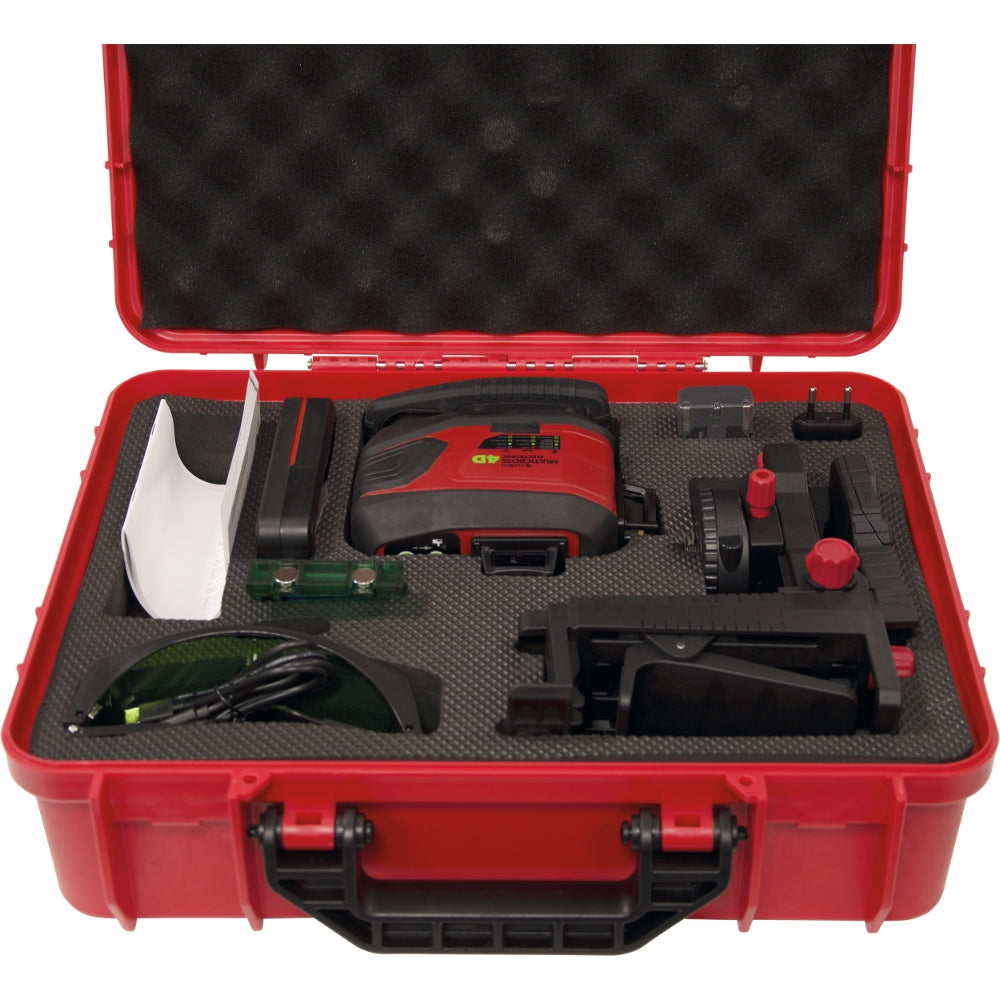

  • Satsen levereras i en robust hårdplastväska med EVA foam där varje del har sin plats.
  • 1 x 7,4V batteri på 2600 mAh / 1 x snabbladdare / 1 x lasermåltavla / 1 x laserglasögon / 1 x i höjdled justerbart låsbart universalfäste med finjusteringsmöjlighet upp till 100 mm och utrustat med både magnetfäste och klämfäste för undertaksskena. Du kan även sätta fästet på valfri tripod då det är utrustat med både 1/4" och 5/8"-stativgänga.
  • Teknisk Data: Laserdiod - 2-515 Nm - 20 mW / Laserfrekvens 5 KHz / Arbetstemperatur -10 – 40 °C / Lagertemperatur -15 – 50 °C / Laserklass 2 / Arbetsintervall 30 m / Arbetsintervall med mottagare 120 m i diameter / Arbetsintervall utan mottagare 30 m i diameter / Nivelleringsnoggrannhet ± 0,1 mm/m / Självnivelleringsintervall ± 3° / Nivelleringstid 4 sekunder / 4 st 90° vinklar / Strömmatning 4 st 1,5 V-LR6 (AA) eller 7,4V litiumjonbatteri / Drifttid, max. 8 h (litiumjon) och 6 h (4 x AA) i 4-linjeanvändning / Stativgänga 1/4" och 5/8".
  • Vikt ca. 0,74 kg.
  • Storlek laser 148 x 129 x 87 mm.
  • Laserlinjefärg Grön / Projicering 4 x 360°-linje.
