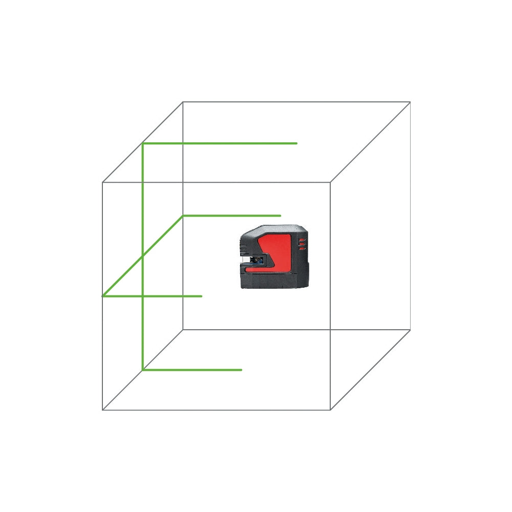

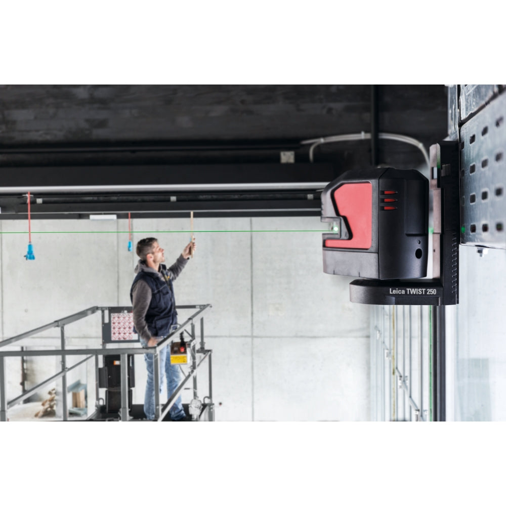

Robust laser med grönt ljus vilket har 4 ggr bättre synbarhet jämfört med rött laserljus, och som då blir mycket användbar i ljusstarka miljöer och/eller på längre avstånd. Projicerar tydliga och skarpa laserlinjer. Självnivellerande både horisontellt och vertikalt, med möjlighet att låsa pendeln mekaniskt så att lasern kan lutas.
Linjerna kan tändas var för sig eller användas ihop så att man får ett kors på väggen. Med Lino L2G-1 blir det enkelt att få en rak linje på golv eller i tak, för att sätta ut t ex en vägg, eller en horisontell linje vid uppsättning av kök, eller avdela korridorer/lokaler vid målning med två olika färger m.m. Lino L2Gs-1 har en vid spridning av laserlinjerna.

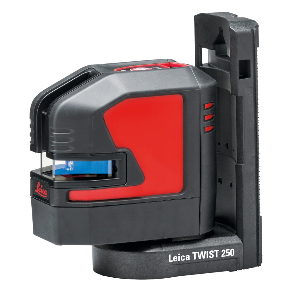

Levereras med korslaser Lino L2G inkl. alkaliska batterier, adapter Twist 360 och mjuk förvaringsväska.
Tekniska specifikationer: Räckvidd: 35 m Avvägningsnoggrannhet: ±0,2 mm/m Självnivelleringsspann: ±4° Noggrannhet horisontell linje: ±0,3 mm/m Noggrannhet vertikal linje: ±0,3 mm/m Strålriktning: Vertikalt, horisontellt Lasertyp: 525 nm / klass 2 Skyddsklass: IP54 Batterityp: Alkaliska AA 3 st 1,5 V Drifttid**: Upp till 7 tim (AA) (** beroende på laserläge) Vikt inkl. batterier: 500 g Garanti: 2 års garanti (3 års garanti efter registrering på www.disto.com)
