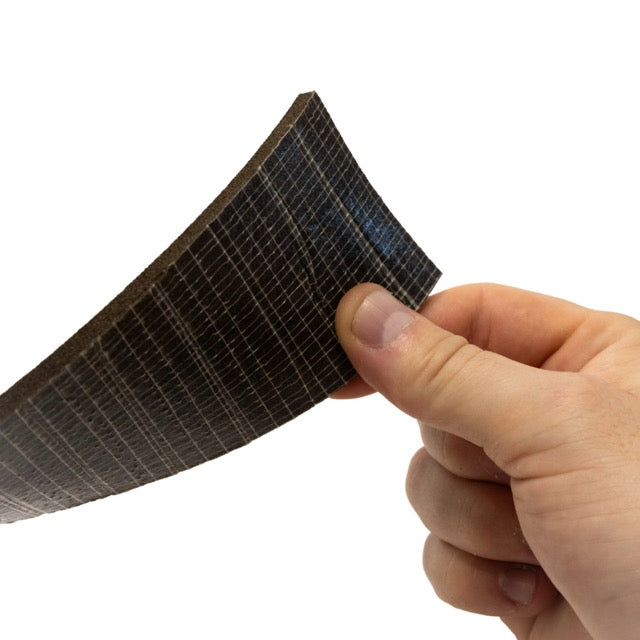

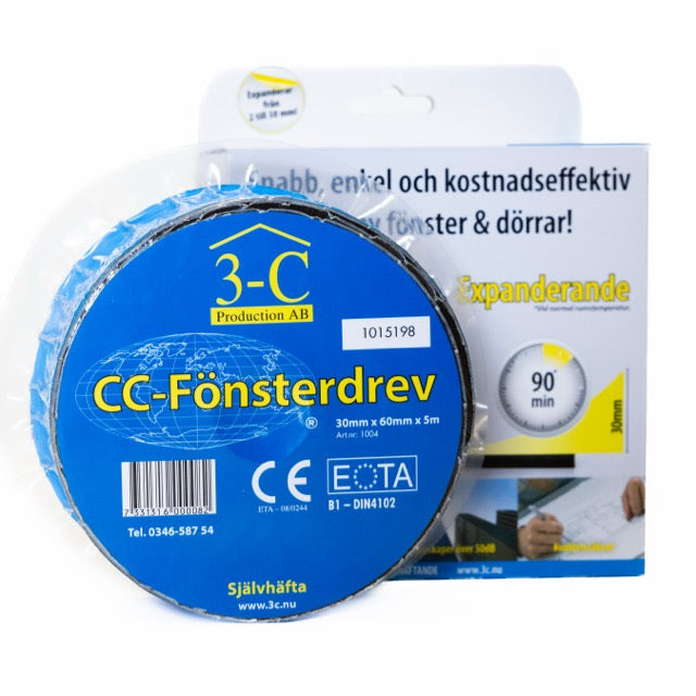

Beskrivning

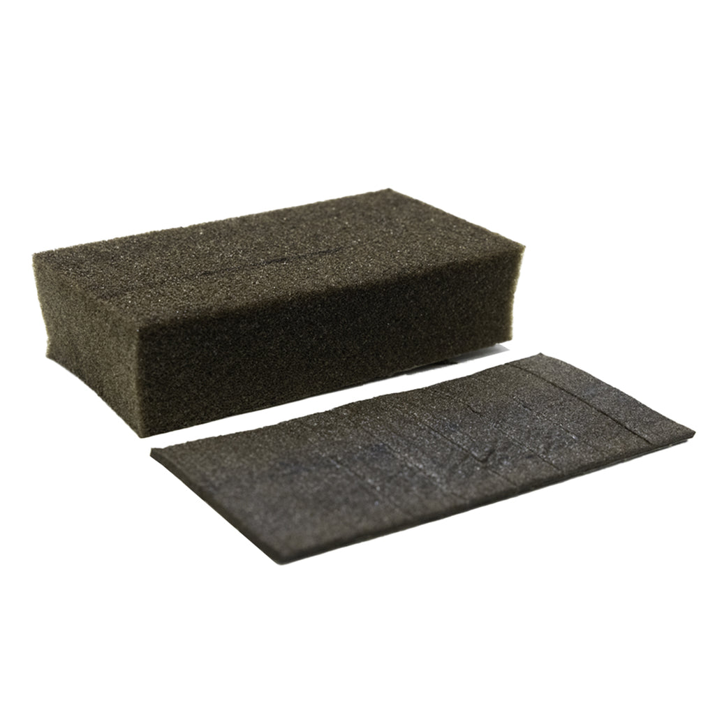

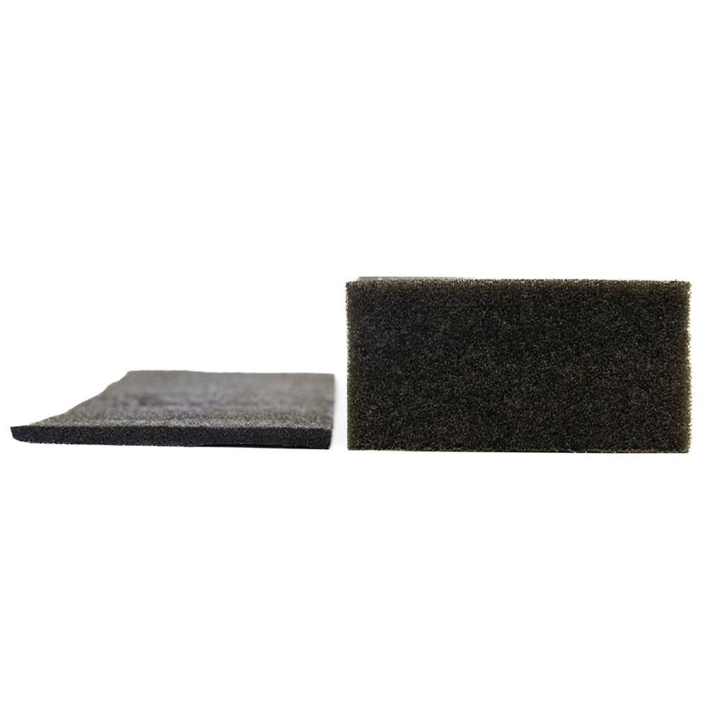

CC-Fönsterdrev består av finporig, impregnerad skumplast. Med självhäftande sida som fäster på de flesta ytor. Tjocklek 2 mm, expanderar upp till 30 mm. Expansionen tar 1-3 timmar vid rumstemperatur.

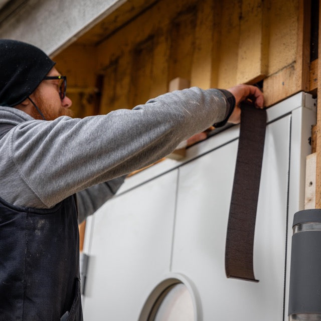

- Enkel montering med tejpsida - Tejpen fäster på de flesta ytor
- Elastisk & Flexibelt - Justera fönstret i efterhand utan problem
- Tidsbesparande - Snabbare installation jämfört med andra isoleringsmetoder
- Säker & Miljövänlig - Fri från skadliga isocyanater
- Mångsidig - Passar för fönster, dörrar och andra isoleringsbehov.
CC Fönsterdrev är en CE-godkänd produkt för effektiv isolering av fönster, dörrar och andra springor. Produkten är väl etablerad inom byggbranschen och uppskattas av såväl professionella hantverkare som hemmafixare tack vare dess enkla och snabba montering. Produkten ger optimal isolering och hållbarhet, samtidigt som den är miljöanpassad och fri från skadliga isocyanater.
