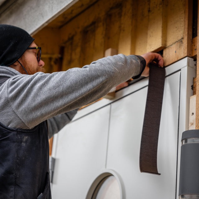

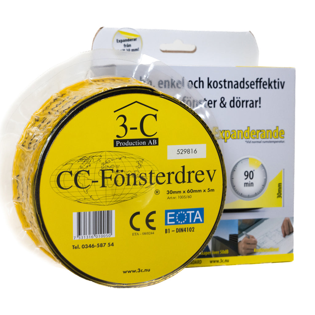

Produktbeskrivning CC Fönsterdrev är en CE-godkänd produkt för effektiv isolering av fönster och dörrar. Produkten är väl etablerad inom byggbranschen och uppskattas av såväl professionella hantverkare som hemmafixare tack vare dess enkla och snabba montering.

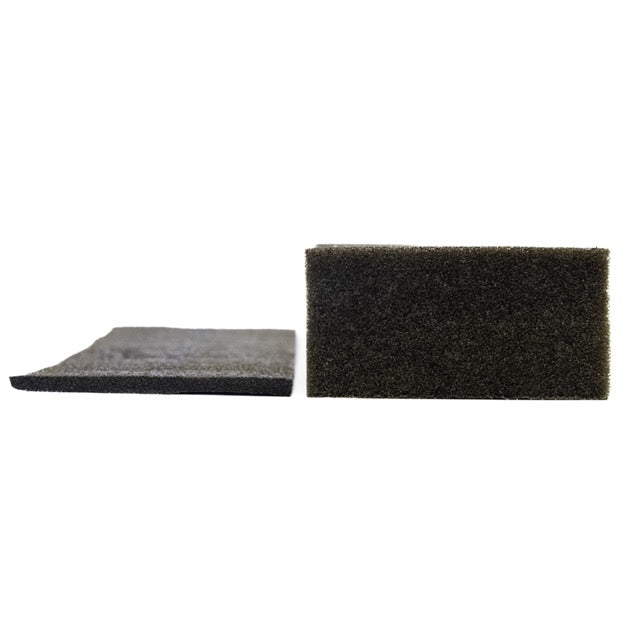

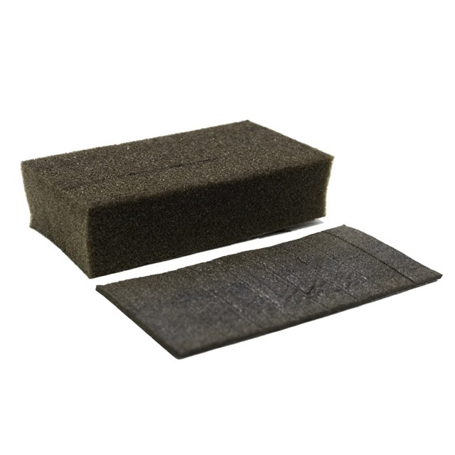

Den finporiga, impregnerade skumplasten i CC Fönsterdrev har en tjocklek på 30 mm som komprimeras till 2 mm. Produkten ger optimal isolering och hållbarhet, samtidigt som den är miljöanpassad och fri från skadliga isocyanater.
  • Elastiskt & Flexibelt – Justera fönstret i efterhand utan problem.
  • Tidsbesparande – Snabbare montering jämfört med traditionella isoleringsmetoder. Därmed kan arbetsprocessen effektiviseras.
  • Säker & Miljövänlig – Fri från skadliga isocyanater. (ett gift-klassat ämne som finns i till exempel fogskum som traditionellt används).
  • Mångsidig – Kan användas för fönster, dörrar och andra springor.
CC Fönsterdrev har förbättrat byggnationen i snart 30 år och är den optimala lösningen för dig som söker en energieffektiv tätning med hög värmeisolering och ljuddämpning.
Oavsett om du är arkitekt eller arbetar med fönsterrenovering, dörrbyte, nybyggnation, modulhus eller passivhus, säkerställer CC Fönsterdrev en vindtät och hållbar tätning som förbättrar energieffektiviteten och minskar byggnadens klimatpåverkan.
