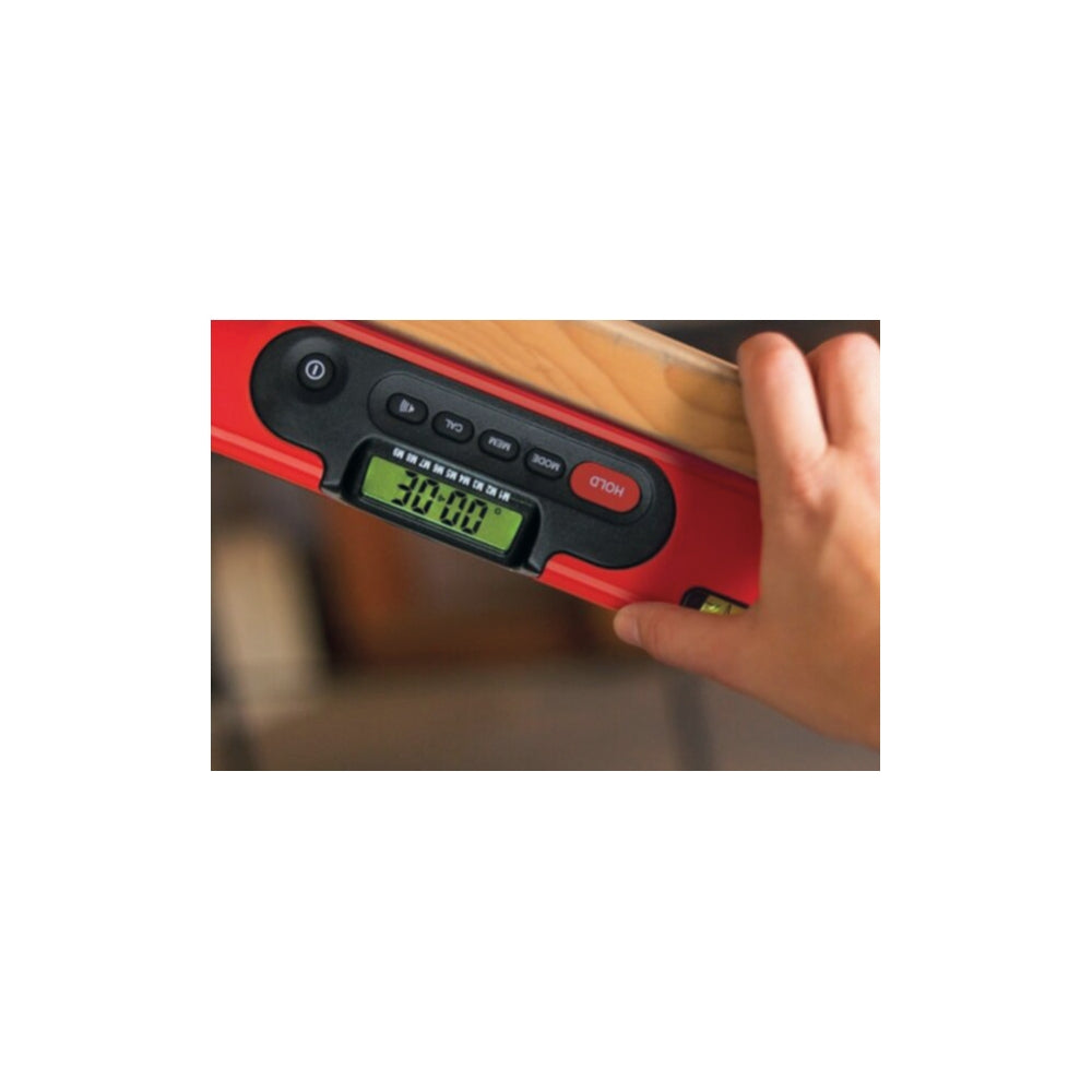

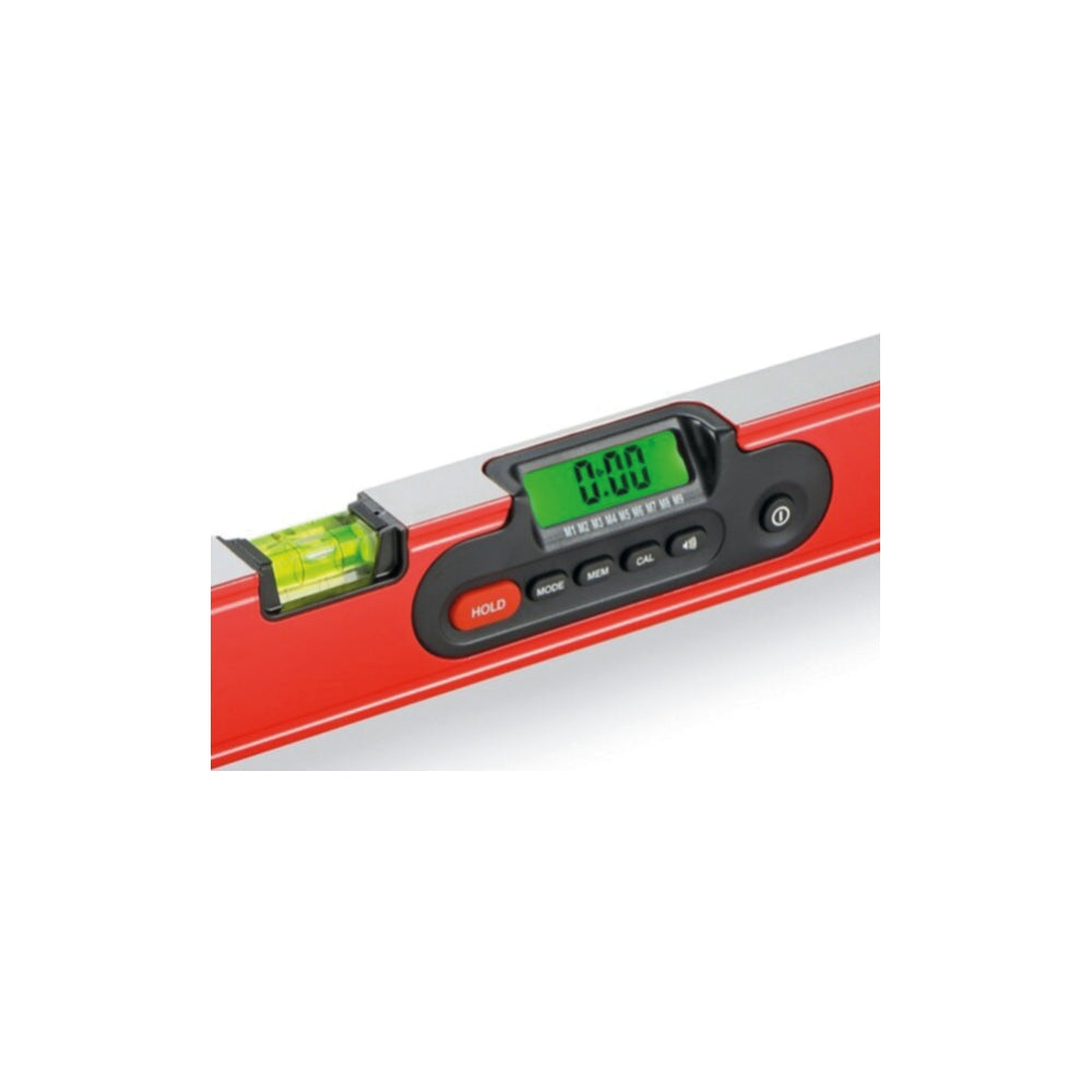

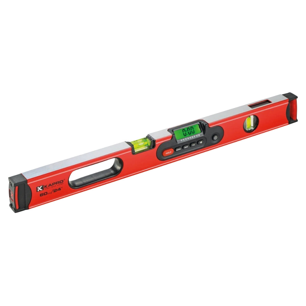

Kapro digitala vattenpass 985D Digiman är ett extra kraftigt digitalt proffsvattenpass med stor och tydlig belyst LCD display med kraftiga magneter för daglig användning inom bygg och industri. Ställer höga krav på tillförlitlighet och hållbarhet. Det digitala LCD fönstret är vinklat i 45° och belyst med bakgrundsljus för tydlig och snabb avläsning även vid dåligt ljus.
Siffrorna i displayen roterar automatiskt 180° så att du alltid läser av rättvänt och inte upp och ner. Snabbt ställbart i alla vinklar i både procent och grader. HOLD funktion av valfritt inställd vinkel. Minnesknapp som håller 9 mätningar i minnet. Avger tydlig ljudsignal vid 0° / 45°/ och 90° samt fritt angiven vinkel.
Enkel kalibreringsfunktion. Referensvinkel (falsk nolla) för överföring av uppmätt vinkel. 9V batteri (ingår) och batteriindikator. Stora tydliga knappar av silicon lätta att använda även med handskar. IP 54 klassad och godkänd. 1 våg- och 2 lodlibeller.
Noggrannhet av elektronisk lutningsmätning; vid 0 och 90°: +/- 0,1°. Från 1 till 89°: +/- 0,2°.

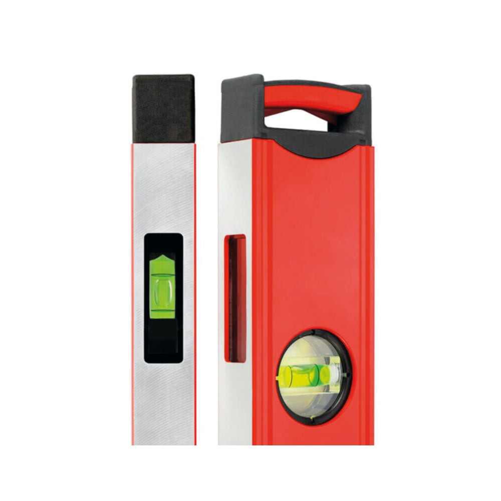

985D är tillverkad i extra stark rektangulärprofil av aluminium med gummerade stötupptagande ändkapslar och Ergo Grip genomgripsöppning. Fastsättning och nivellering av de okrossbara libellerna i aluminiumprofilen sker elektroniskt. Libellernas utformning möjliggör även avläsning runt om. Den ena lodlibellen har DualView som gör att du kan se libellen även rakt framifrån.
Elektrostatiskt pulverlackerad aluminiumprofil avsedd för högsta belastning och frästa mätsidor för optimal noggrannhet och slitstyrka. Godstjocklek profil 2 mm. Profilhöjd 60 mm. Profilbredd 25 mm (870g/m). 1 förstorad våglibell och 1 lodlibell med noggrannhet på 0,5 mm/m. Försedd med dubbla upphängningshål. Mätnoggrannhet av libellerna i normalläge: 0,5 mm/m. Omvänd mätning: 0,75 mm/m. 1 x 9V batteri (ingår).
Levereras i vadderad nylonväska med axelrem.
