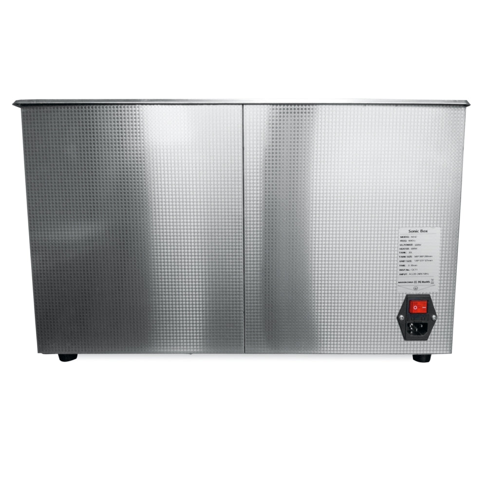

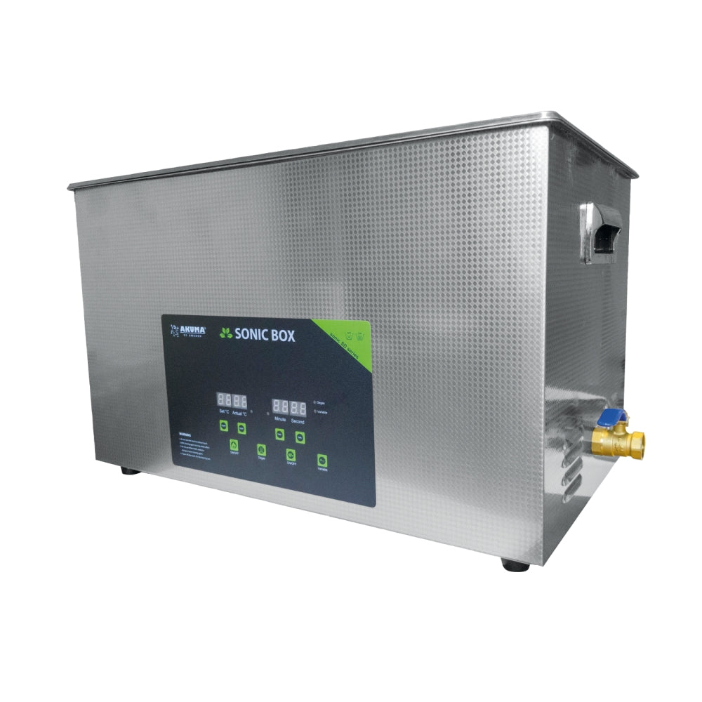

Ultraljudstvätt 30 L Sonic

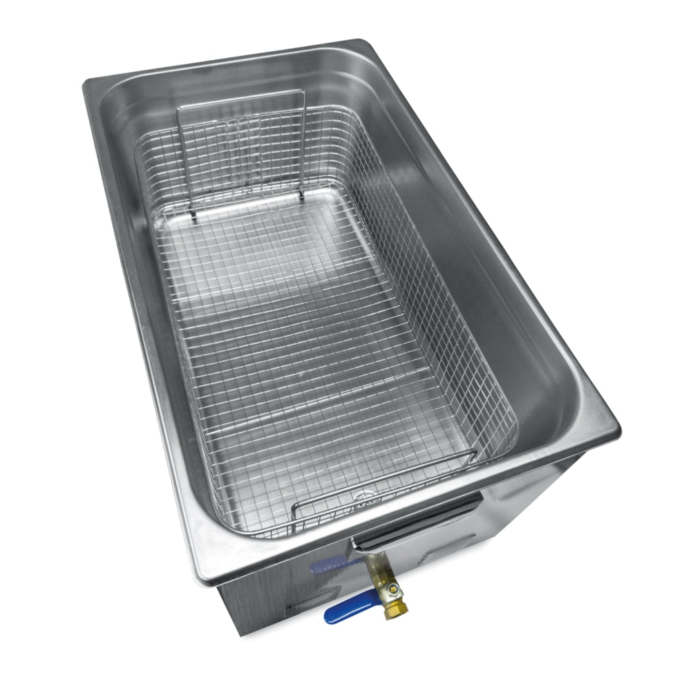

Ultraljudstvätt rostfri med 30 liters volymtank, rostfri korg samt digital termostat och timer, vätskeavgasning och minnesfunktion. Lämplig för rengöring av smådetaljer som förgasare, ventiler och spridare m m. Under tanken sitter ett element som skapar en hög frekvens och orsakar vibrationer. Miljoner med små spetsiga bubblor brister mot det som ska rengöras och når in i alla små hål, falsar och gängor som normalt är oåtkomliga med andra tvättmetoder och mekanisk bearbetning.
  • Fylls med vatten blandat med rengöringsmedel, avfettningsmedel eller liknande och värms sedan upp till lämplig inställd värme.
  • Indikerar även aktuell temperatur samt har knapp för variabelt ultraljud, på eller av. CE klassad och godkänd. Rohs certifierad.
  • Ultraljudsrengöring är en metod där ultraljud och vatten, lämpligt rengöringsmedel, avfettning eller liknande används för effektiv och snabb rengöring med extremt bra åtkomlighet överallt.

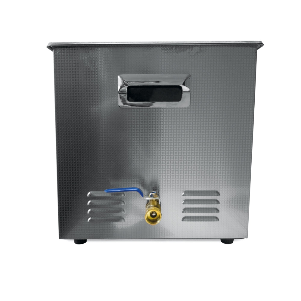

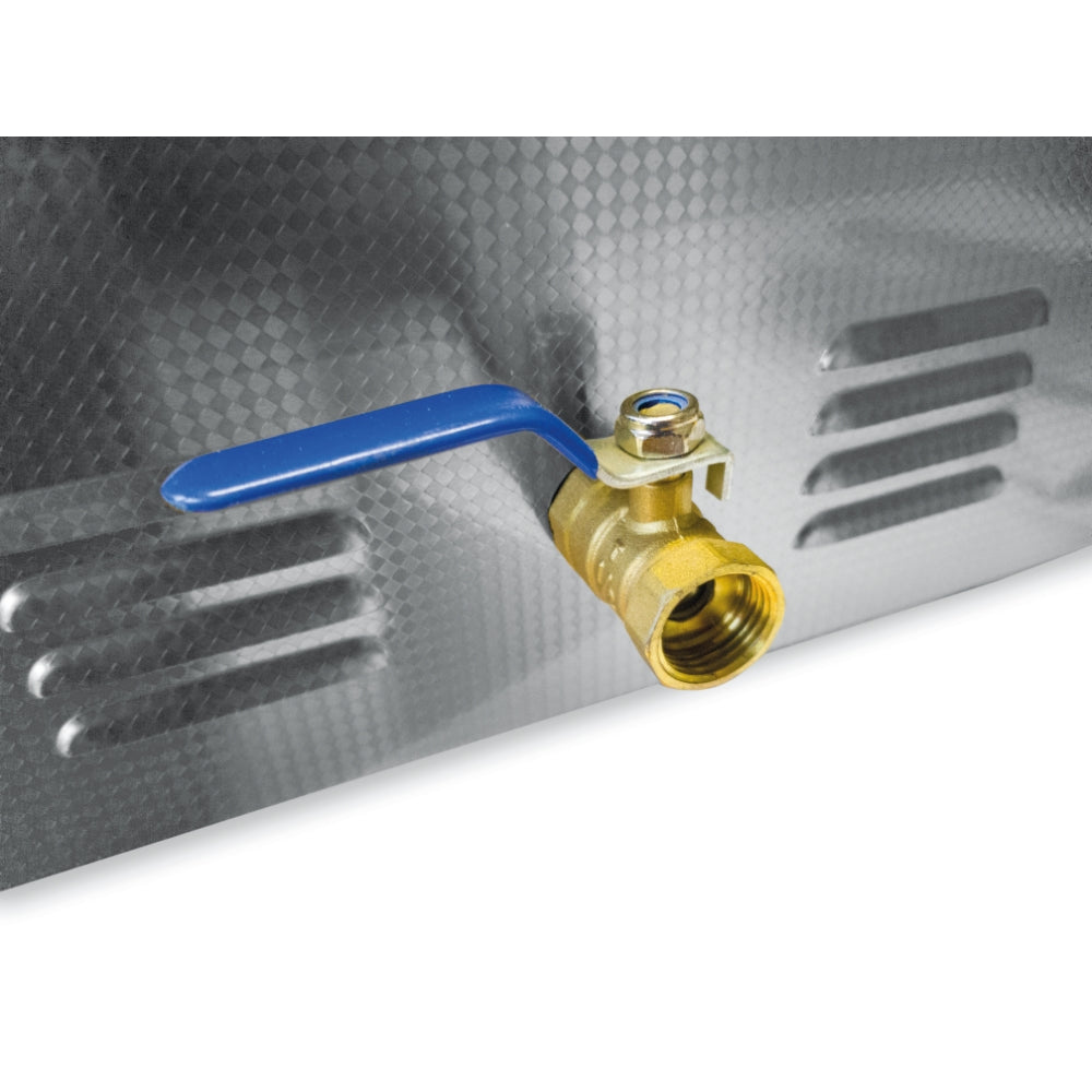

  • Avloppskran: Ja med vred och gänga för slangkoppling
  • Användningsområden- All rengöring av hårt sittande smuts på alla typer av material som stål, aluminium, koppar, mässing eller legeringar samt trä, plast, gummi och tyger mm.- Utmärkt för rengöring av svåråtkomliga ytor skrymslen och vrår som man inte annars kommer åt utan att ge oönskade skador på materialytan. Perfekt även till linser, smycken, mynt eller glasögon.- Dimensioner enhet (LxBxH): 530x330x330 mm- Dimensioner tank invändigt (LxBxH): 500x300x200 mm- Dimensioner korg (LxBxH): 460x275x140 mm- Ultraljudselement: 600W- Värmeelement: 600W- Volym: 30 liter- Temperaturreglering: 0-80°C- Frekvens: 40 kHz- Timer: 1-30 minuter- Ingång: AC220-240V 50Hz
