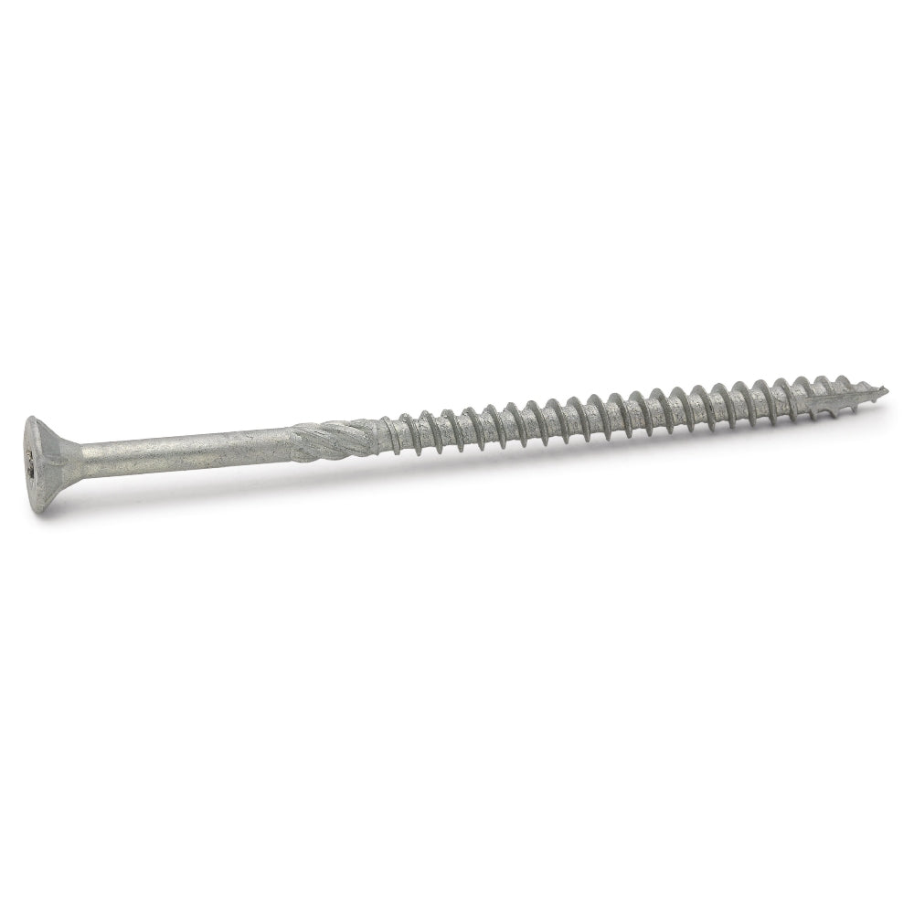

Utvändig träskruv med cutterspets, stamfräs och försänkt skalle med rillor.
  • Stamfräs finns på alla längder från 50 mm och uppåt.
  • d = delgängad.
  • Bits: TX.
  • Kan användas både inom- och utomhus.
  • Ytbehandling: ZF Max, korrosivitetsklass: C4.

Egenskaper
Varumärke FAST
Art.nr 281146
Produkttyp Träskruv
Material Stål
Färg Zink
Ytbehandling ZF Max
Dimension 5.0 x 120d mm
Längd 120 mm
Diameter 5 mm
Bits/hylsa T25
Antal/förpackning 100 st
