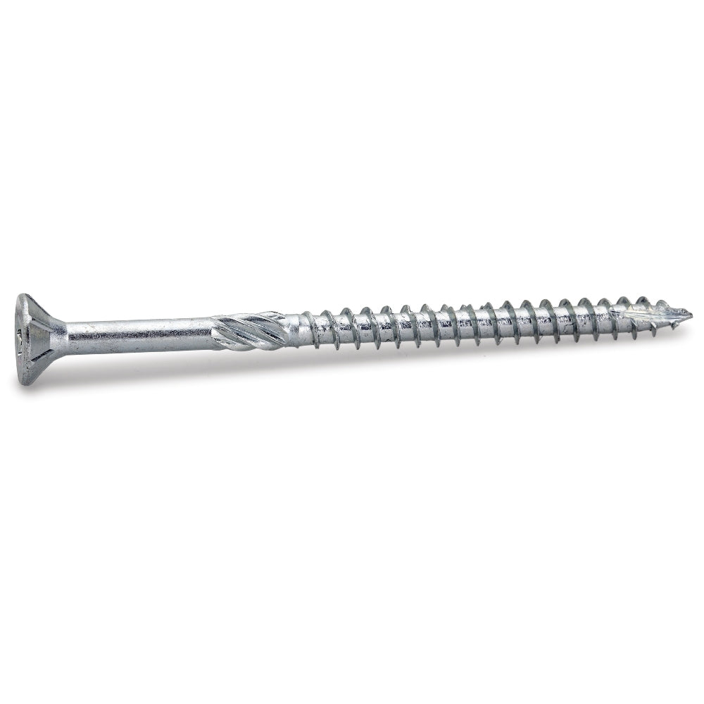

Träskruv för inomhusbruk med cutterspets, stamfräs och försänkt skalle med rillor. Stamfräs finns på alla längder från 50 mm och uppåt.
  • d = delgängad.
  • Bits: TX.
  • Ytbehandling: Elförzinkad.

Art.nr 279503
Produkttyp Träskruv
Material Stål
Färg Elförzinkad
Ytbehandling Elförzinkad
Dimension 2.5 x 16 mm
Längd 16 mm
Diameter 2,5 mm
Bits/hylsa T8
Antal/förpackning 200 st
