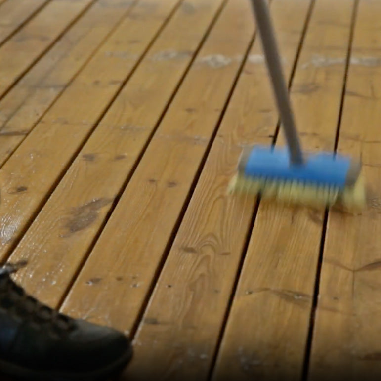

  1. Fukta ytan med vatten.
  2. Vrid munstycket till sprayläget och applicera Trä-Rent Direkt på ytan. Låt verka några minuter.
  3. Bearbeta en liten yta i taget. Borsta ytan i träets fiberriktning med Redo Trallborste för lätt smutsade ytor eller REDO Stålborste för hårt smutsade ytor för att avlägsna smuts och lösa träfibrer. (REDO Stålborste tar endast bort de nedbrutna mörka träfibrerna och skadar inte det friska träet under).
  4. Skölj bort smuts och träfibrer som fastnar i borsten med jämna mellanrum. Skölj även ytan med vatten under bearbetningen och applicera mer Trä-Rent vid behov.
