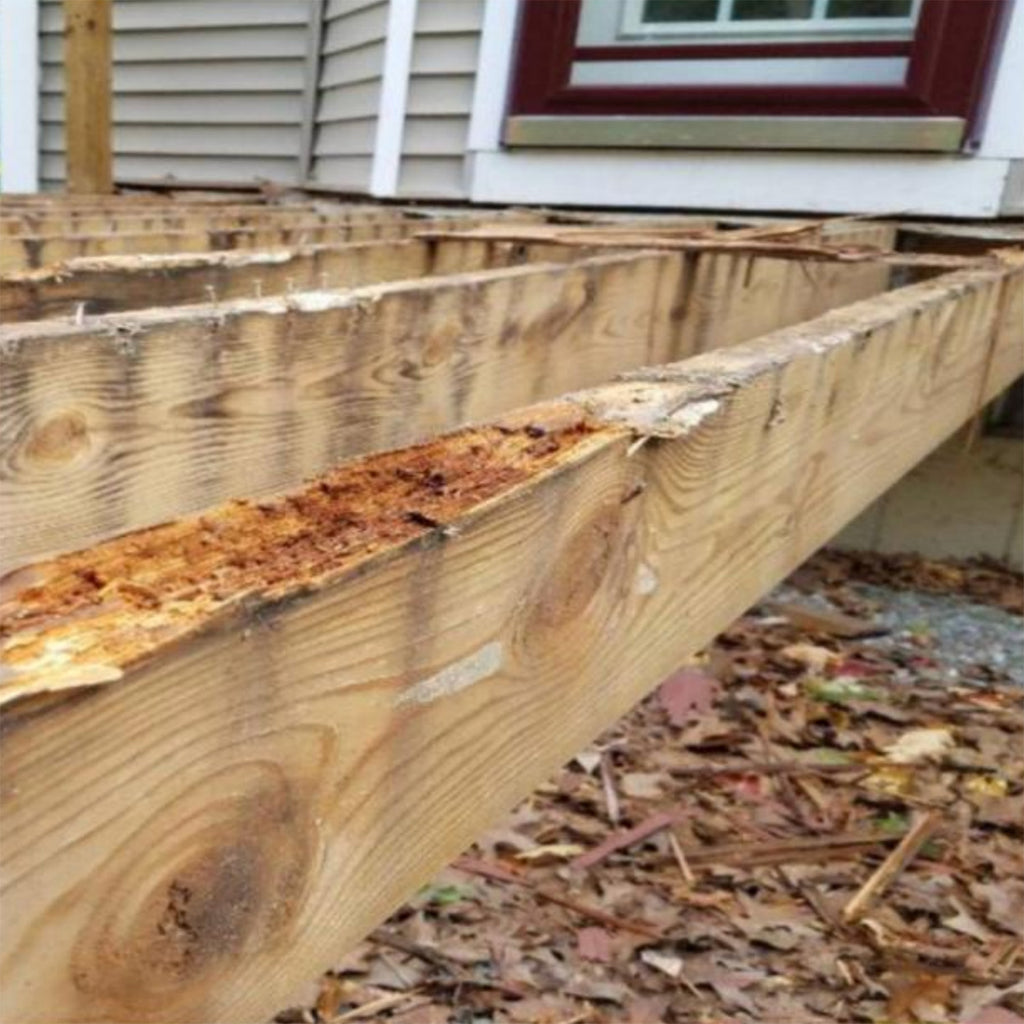

Dagens tryckimpregnerade virke har generellt kortare livslängd än det äldre CCA-impregnerade virket (Chromated Copper Arsenate) som fasades ut 2004 av miljö- och hälsoskäl. Modern impregnering är dessutom mer korrosiv mot galvaniserade metalldelar.
När koppar från impregneringen reagerar med zink i skruv och beslag – tillsammans med fukt – uppstår galvanisk korrosion som bryter ner metallen över tid.

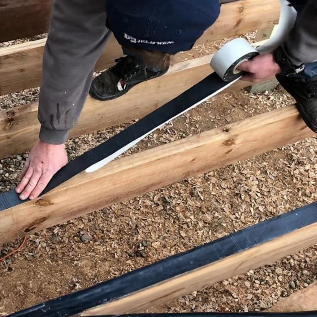

Enligt rekommendationer från Svenskt Trä ska överkanten på bjälkar och markreglar fuktskyddas, traditionellt med grundisoleringspapp. Den 50 mm breda terrasstejpen från Viking Arm ersätter grundisoleringspappen och skapar ett vattentätt, isolerande och självtätande skikt ovanpå reglarna. Den tätar runt skruvhål och fungerar som barriär mellan trä och metalldelar som balkskor, stolpskor och vinkelbeslag – något traditionell papp inte gör.
Resultatet är minskad röta, mindre korrosion och en konstruktion som håller längre.

  • Enkel att applicera (+5 °C till +40 °C)
