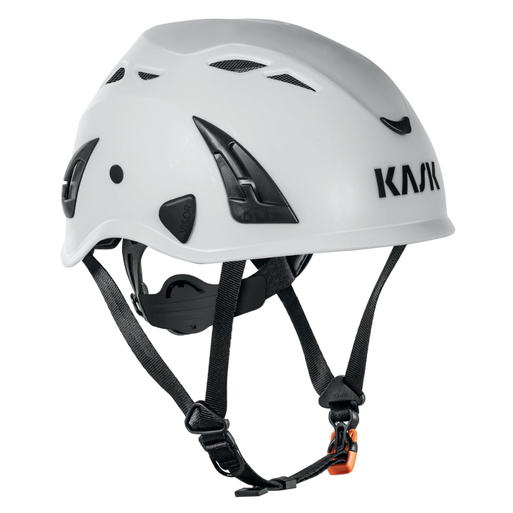

Ventilerad skyddshjälm med 4-punktshakband som kan justeras med en hand. Designad för industri, bygg och räddningsarbete, samt övriga miljöer där föremål kan falla. Passar huvudstorlek 51–63 cm.
Certifiering: EN 397 – industriskyddshjälm, med de frivilliga tilläggskraven för låg temperatur (-30 °C), sidodeformation (LD) och stänk av smält metall (MM).
Lätt att fästa ögon- och ansiktsskydd. Integrerade fästen för pannlampa med pannband, samt ett fäste framtill som håller pannlampan på plats. Hörselskyddsadapter kan monteras på sidorna.
Alla Kask-hjälmar skyddar även mot hjärnskador orsakade av roterande slag, enligt Rotational Impact WG11-testmetoder baserade på ECE 22.06-standarden. Hjälmarna testas för slag från olika vinklar. Kask har definierat ett godkänd/underkänd-kriterium baserat på det generella BrIC-värdet (Brain Injury Criterion). Risken för hjärnskada ökar när BrIC-värdet överstiger 0,68. Ett lägre värde motsvarar en lägre risk för skada. Alla Kask-hjälmar har ett BrIC-värde under 0,39.
Uppfyller obligatoriska krav enligt EN 397:
  • 5.1.1 Stötdämpning från ett fallande föremål (5 kg från 1 m höjd)
  • 5.1.2 Motstånd mot penetration av ett vasst föremål
  • 5.1.3 Flambeständighet
  • 5.1.4 Hakbandets funktion: förblir stängt vid en dragkraft på 15 daN och öppnas senast vid 25 daN
Uppfyller frivilliga krav enligt EN 397:
  • 5.2.1 Skydd vid arbete i kalla förhållanden (-30 °C)
  • 5.2.4 Motstånd mot sidodeformation (LD)
  • 5.2.5 Skydd mot stänk av smält metall (MM)
Hjälmen är dessutom testad enligt följande enskilda klausuler i EN 12492. Detta innebär inte att hjälmen är certifierad enligt EN 12492:
  • 4.2.1.2 Slagskydd framifrån (5 kg från 0,5 m höjd)
  • 4.2.1.3 Slagskydd från sidorna (5 kg från 0,5 m höjd)
  • 4.2.1.4 Slagskydd bakifrån (5 kg från 0,5 m höjd)
  • 4.2.2 Motstånd mot penetration av flera vassa föremål (2 × 3 kg från 1 m höjd)
Följande obligatoriska krav i EN 12492 omfattas inte:
  • 4.2.1.1 Vertikal stötdämpning (5 kg från 2 m höjd)
  • 4.2.3 Hakremmens hållfasthet (50 daN utan att brista)
  • 4.2.4 Roll-off — att hjälmen sitter kvar på huvudet
Observera: Superplasma AQ är inte en klätterhjälm. Hjälmen har EN 397-hakrem med orange spänne, som enligt standarden är konstruerad att öppnas vid 15–25 daN. Syftet är att förhindra strypning om hjälmen fastnar i maskiner eller material. Den ska därför inte användas vid klättring, trädvård, arbete i rep eller annat arbete där användaren själv kan falla, i sådant arbete krävs en hakrem som håller, inte en som släpper.
