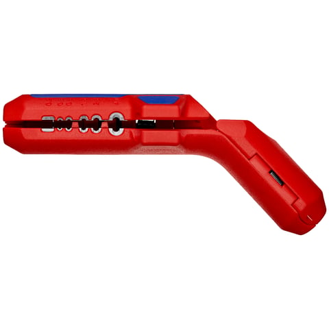

KNIPEX ErgoStrip® för snabb och precis avmantling och avisolering av all sedvanlig rundkabel och fuktsäker kabel (t ex EKLK-kabel 3 x 1,5 mm² till 5 x 2,5 mm²), datakabel (t ex partvinnad kabel) och koaxialkabel.
  • Innovativ, ergonomiskt utformat pistolhandtag för enklare inskärning, avdragning och längsskärning av manteln.
  • Koniskt avsmalade verktygsändar för bättre åtkomlighet där det är ont om plats.
  • Avisoleringsanordning för areor 0,2 / 0,3 / 0,8 / 1,5 / 2,5 / 4 mm².
  • Enklare att lägga i enskilda ledare för avisolering tack vara positioneringsrygg.
  • Med öppningsfjäder och spärrhake.
  • Koaxial- och datakabel läggs in bekvämt tack vare infasningshjälpen.
  • Flerkomponentutformning med zon i mjuk plast för komfortabel hantering och säkert grepp.
Avisoleringsvärden
  • Rundkabel (diameter): Ø 8–13 mm
  • Ledare och litstråd: 0,2—4,0 mm²
  • Koaxialkabel (diameter): Ø 4,8–7,5 mm
  • Datakabel: CAT 5 - 7, Twisted Pair (UTP/STP) : Ø 8,0—13,0 mm
Egenskaper
Varumärke Knipex
Art.nr 932605
Produkttyp Skalverktyg
Rundkabel diameter Ø8–13mm
Ledare area 0,2–4,0mm²
Koaxialkabel diameter Ø4,8–7,5mm
Datakabel CAT5–7 Ø8,0–13,0mm
Handtag Ergonomiskt pistolgrepp
Funktion Avmantling och avisolering
Längd 245 mm
EAN 4003773079927
