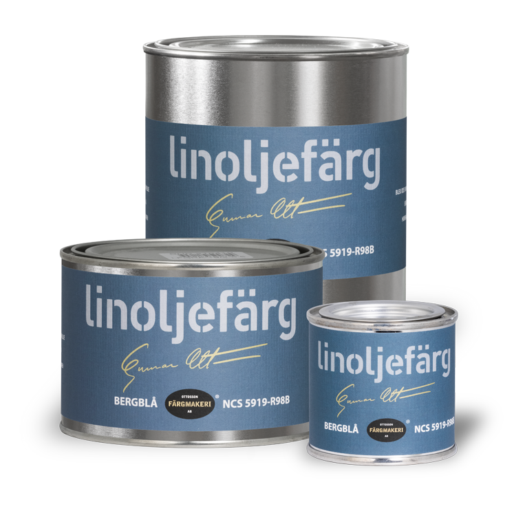

Linoljefärg av högsta kvalitet. Produceras med energi från sol, vind och jord i Ottossons färgmakeri i Genarp. Färgen kan användas såväl utomhus som inomhus och på de flesta underlag om inget annat anges. Färgen består av linolja, pigment, torkmedel och zink som motverkar alg- och mögelangrepp.
Färgen kan användas på rena och torra ytor samt puts (äldre än två månader) inomhus och utomhus. Färgen fäster även på målade ytor med annan färgtyp. Underlaget får inte innehålla silikon eller vax. Optimal temperatur vid målning är 15-25 grader.
Färgen målas tunt och jämt på underlaget. Allra bästa resultat uppnås med penslar med svinborst.
En liter färg räcker till 10-18 kvm, beroende på underlag.
En obruten förpackning kan lagras under obegränsad tid och tål frost då den inte innehåller vatten.
OBS! De två ljusare delarna av respektive färgprov visar en blandning av lika delar standardkulör och vit titan-zink (1+1) samt en del standardkulör och tre delar vit titan-zink (1+3). Dessa kulörer blandar du själv.
