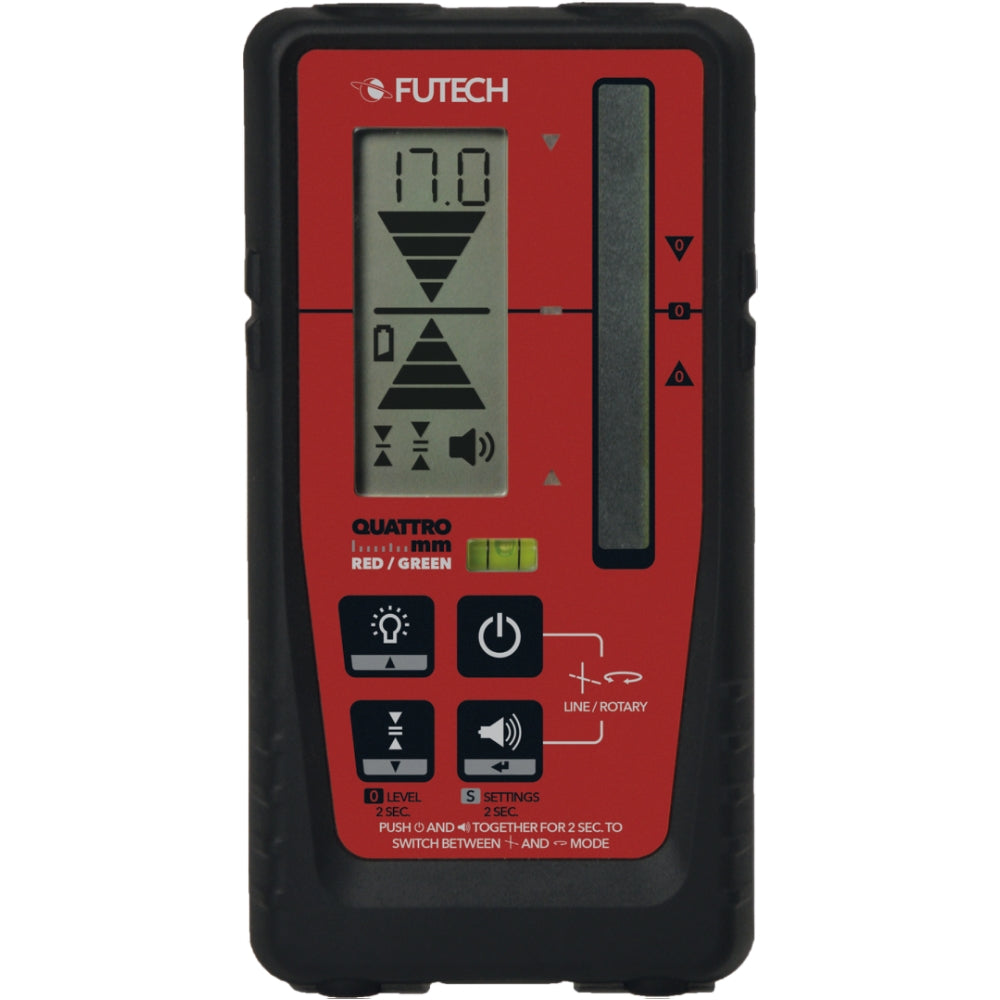

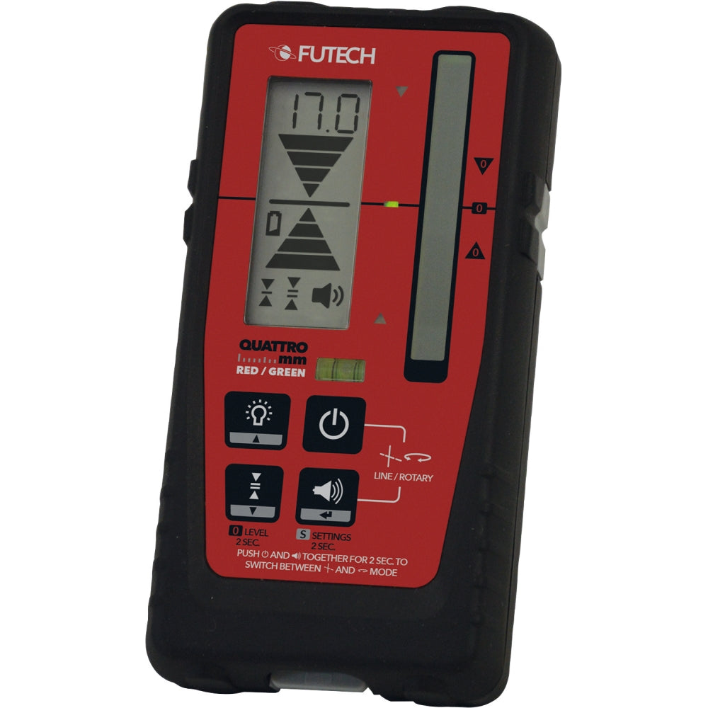

Lasermottagare med millimeterangivelse. För röda och gröna linjer samt rotationslasrar. Klarar alla typer av lasrar inom samma frekvens oavsett märke. SB-packad.
  • Mottagarfönster på 60 mm samt LCD display på både fram och baksida som indikerar med dioder (på framsidan), ljud och ljussignaler.
  • Fem noggrannhetsnivåer - 0,5 / 1,0 / 2,0 / 5,0 och 10,0 mm.
  • Klarar upp till 75 meter för linjelaser och 400 meter för rotationslasrar (beroende på laserns styrka och intensitet).
  • Dubbla neodym magneter på undersidan för säkert fäste på metall.

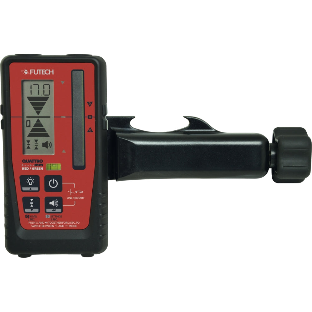

  • Levereras med hållare för mätsticka.
  • Avsedd att användas till alla röda och gröna rotations, kryss och multilinjelasrar på marknaden med en laserfrekvens på 7-12 KHz och våglängder mellan 510-650 Nm.
  • Noggrannhet 0,5 / 1,0 / 2,0 / 5,0 och 10,0 mm.
  • Arbetstemperatur -10 – 40 °C.
  • IP-klassning: IP67.
  • Drivs av 1 x 9V batteri (medföljer).
  • Vikt 170 gram.
  • Storlek 134 x 70 x 25 mm.
