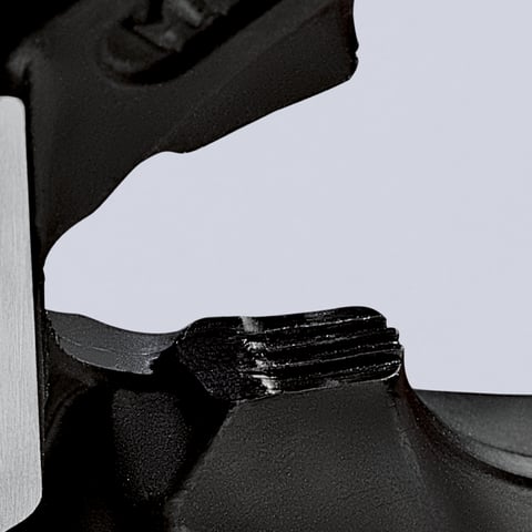

KNIPEX CoBolt® 200 mm är en kraftfull kompaktbultsax med precisionsskär för mjuk, hård tråd och pianotråd. Klipper bultar, spikar och nitar upp till Ø 5,2 mm med hög effektivitet.
  • Särskilt hög klippeffekt med minimal kraft tack vare effektiv ledkonstruktion
  • Extra induktionshärdade skär (ca 64 HRC)
  • Mikrostrukturerat skär för enklare kapning av större diametrar
  • Gripytor under leden för grepp och dragning av tråd från Ø 1,0 mm
  • Smala flerkomponentsöverdrag utan krage för bättre hantering
  • Integrerad öppningsfjäder och spärrmekanism för komfort och säker transport
  • Svart korrosionsskyddad yta
Utvecklad för professionell användning där hög kapacitet, precision och ergonomi är avgörande.
