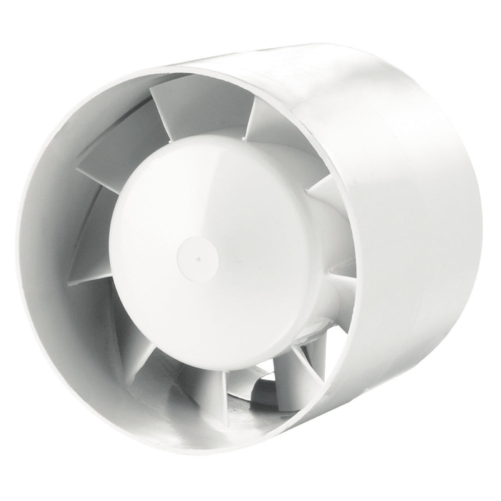

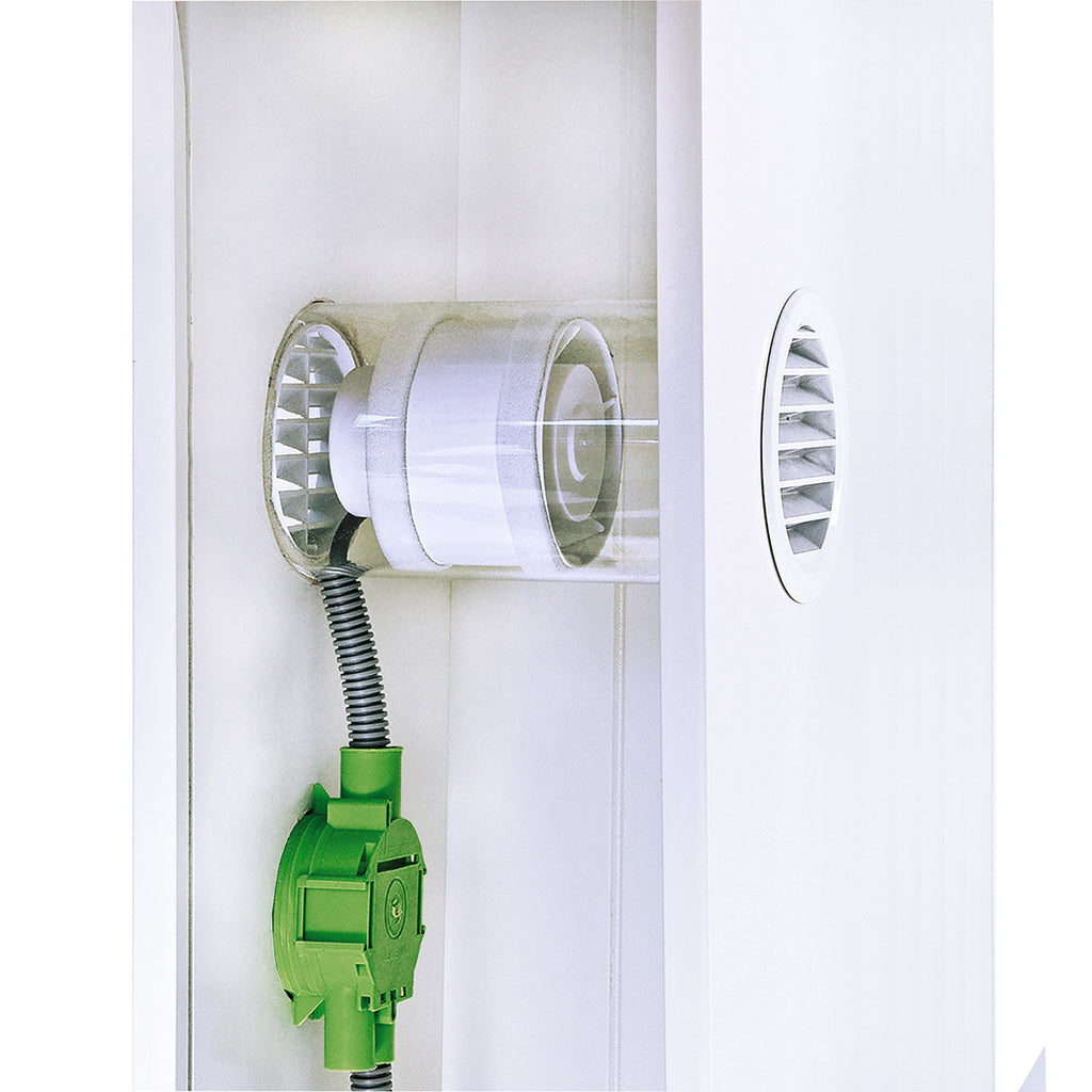

PAX Viaduct monteras i ventilationskanaler med innerdiameter av minst Ø100 mm för modell 100s och Ø120 mm för modell 120s. Utmärkt fläktalternativ t.ex. när kanalmynningen är trångt placerad vid skärningspunkter vägg/vägg eller tak/vägg. Utrustad med kullagrad motor vilket medger såväl horisontellt som vertikalt läge. Godkänd för installation i våtutrymmen. Kan med fördel styras av termostat och/eller varvtalsregulator.
Egenskaper
Varumärke PAX
Art.nr 408416
Produkttyp Kanalfläkt
Kanal dimension Ø 120 mm
Placering Tak & vägg
Maxtryck 28 Pa
Kapacitet friblåsande Max 137 m3/h
Max effekt 20 W
Spänning 230V AC
Elförsörjningsfas 1 fas
Isolationsklass II (Ej skyddjordas)
Kapslingsklass IP 44
Garanti 5 år
Innerdiameter 120 mm
EAN 7391477190329
