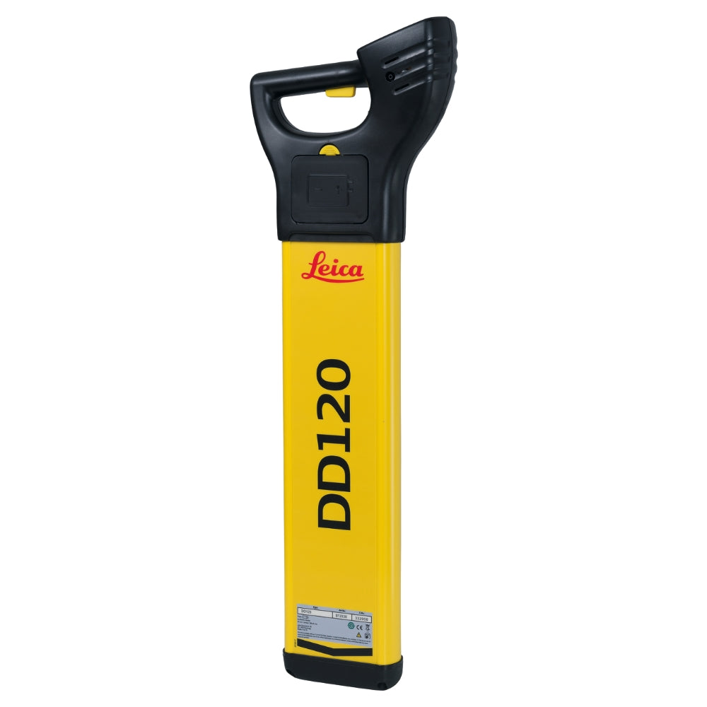

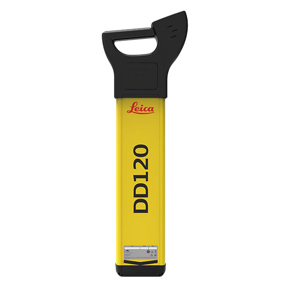

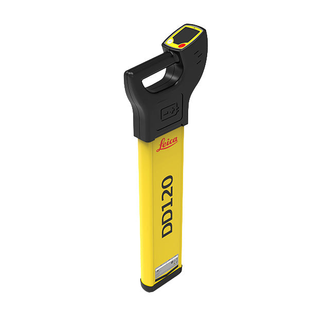

För bygg- och anläggningspersonal som behöver förstå vad som ligger gömt under marken är kabelsökaren DD120 en enkel och intuitiv sökare som är utformad att hitta och undvika nedgrävd infrastruktur under grävfasen. DD120:s automatiserade exakta sökprocess förbättrar detekteringen av infrastruktur och förbättrar säkerheten för personalen.

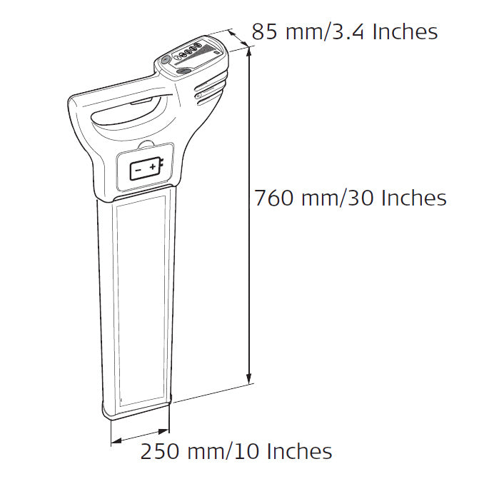

  • Dimensioner (HxBxD): 760x250x85 mm
