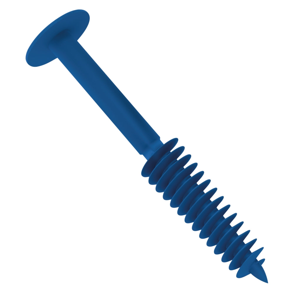

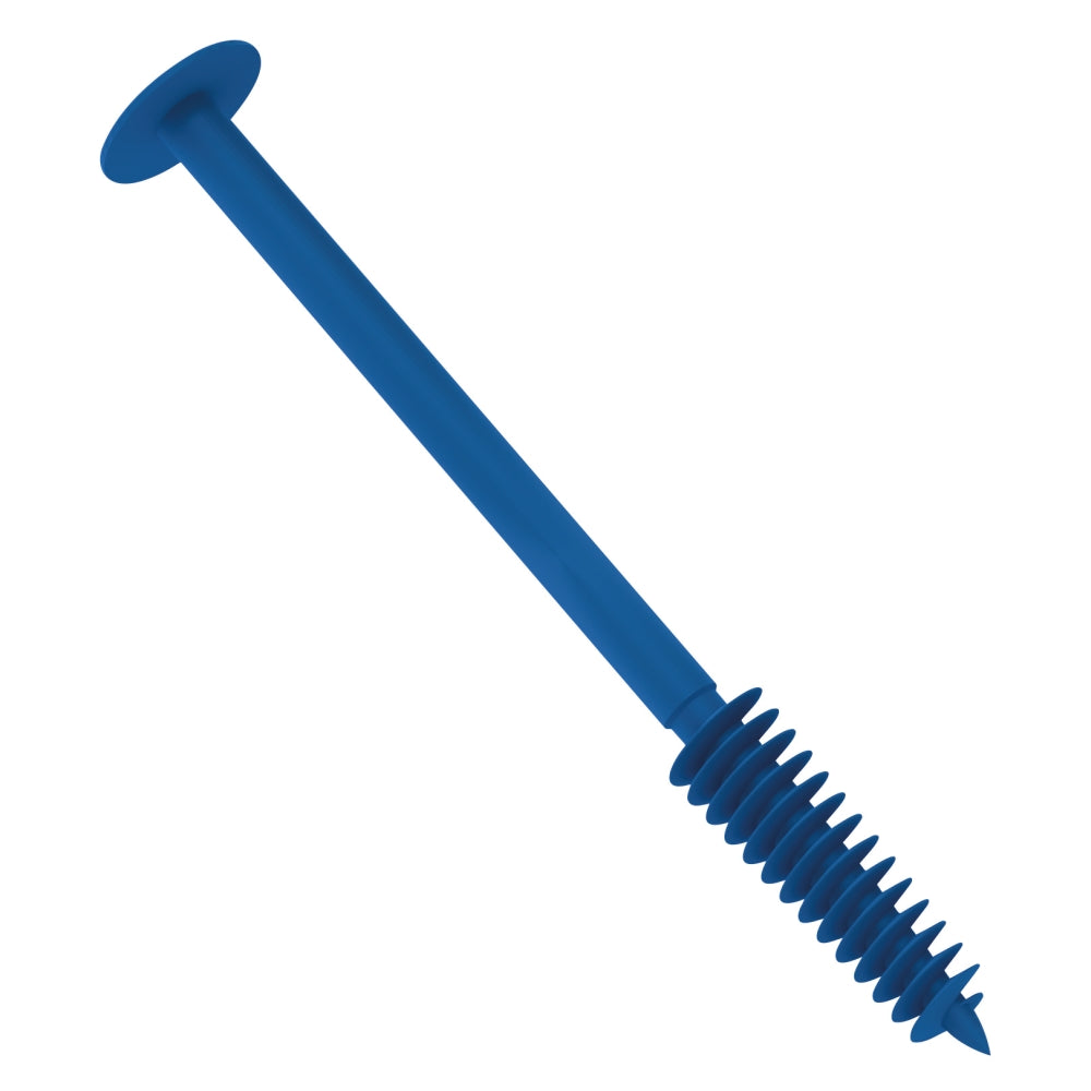

Isolerskruv avsedd för isolerskivor gjorda av EPS eller XPS, i kvaliteter upp till 300 kPa.
Skruven används för att
  • binda ihop två eller fler isolerskivor med varandra
  • fästa in isolering mot betong i pålade grunder
Där funktionen är att binda ihop två eller fler isolerskivor med varandra så skruvas skruven hela vägen ner tills att hattens undersida möter isoleringen.
Vid pålade grunder där marken under grunden över tid kan sjunka, där används skruven för att säkerställa att isoleringen över tid fortsatt ligger tätt mot betongen. I sådana konstruktioner lämnas skruvens hatt 2-4 cm över isoleringen innan gjutning för att helt omslutas av och gjutas in i betong. Skruvens gängor förhindrar isoleringen från att falla ner medan hatten sitter hårt förankrad i betongen.
Skruven skruvas företrädesvis ner i isoleringen med hjälp av en skruvdragare och passande monteringsbits.
