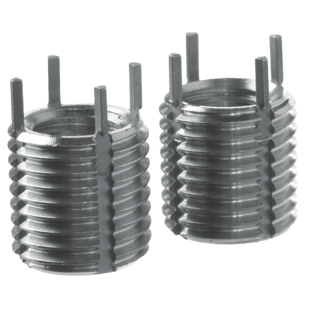

Insatsgänga Keylock metrisk. Rostfri.
  • Keylock är ett unikt system för snabb och säker infästning av insatsgängor där det ställs högsta krav på hållfasthet.
  • Hela insatsgängan är av solitt rostfritt stål. Vanliga standard finmetriska gängtappar används vid gängning av hålet.
  • Keylock systemet har en unik låsningsfunktion som gör det omöjligt för insatsgängan att skaka eller rotera ut tack vare de fyra låspinnarna som avslutningsvis slås ner och skär in i de befintliga gängorna efter det att hela insatsgängan skruvats i.
  • Enkel att demontera utan att göra hålet större eller förstöra de befintliga gängorna då rätt angiven borr beroende på storlek används och gör att hela insatsgänga faller i fyra delar tillsammans med låspinnarna.
