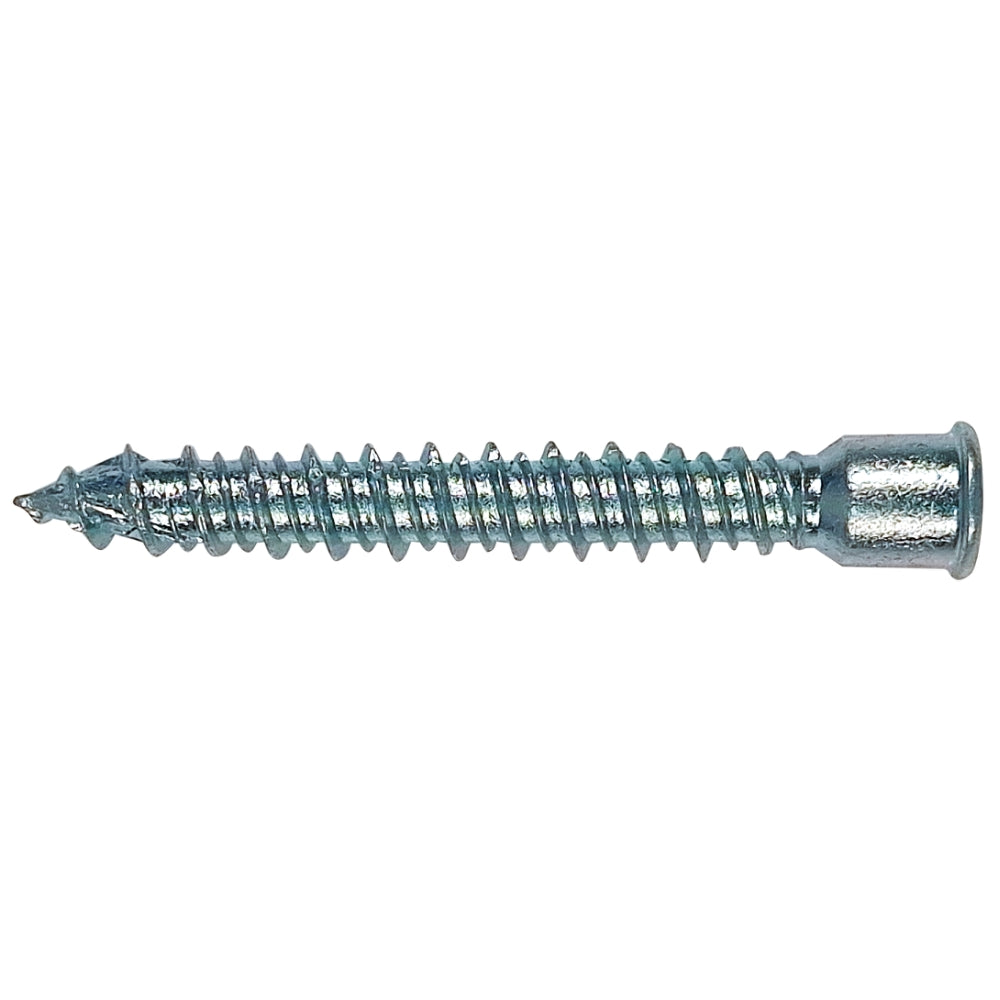

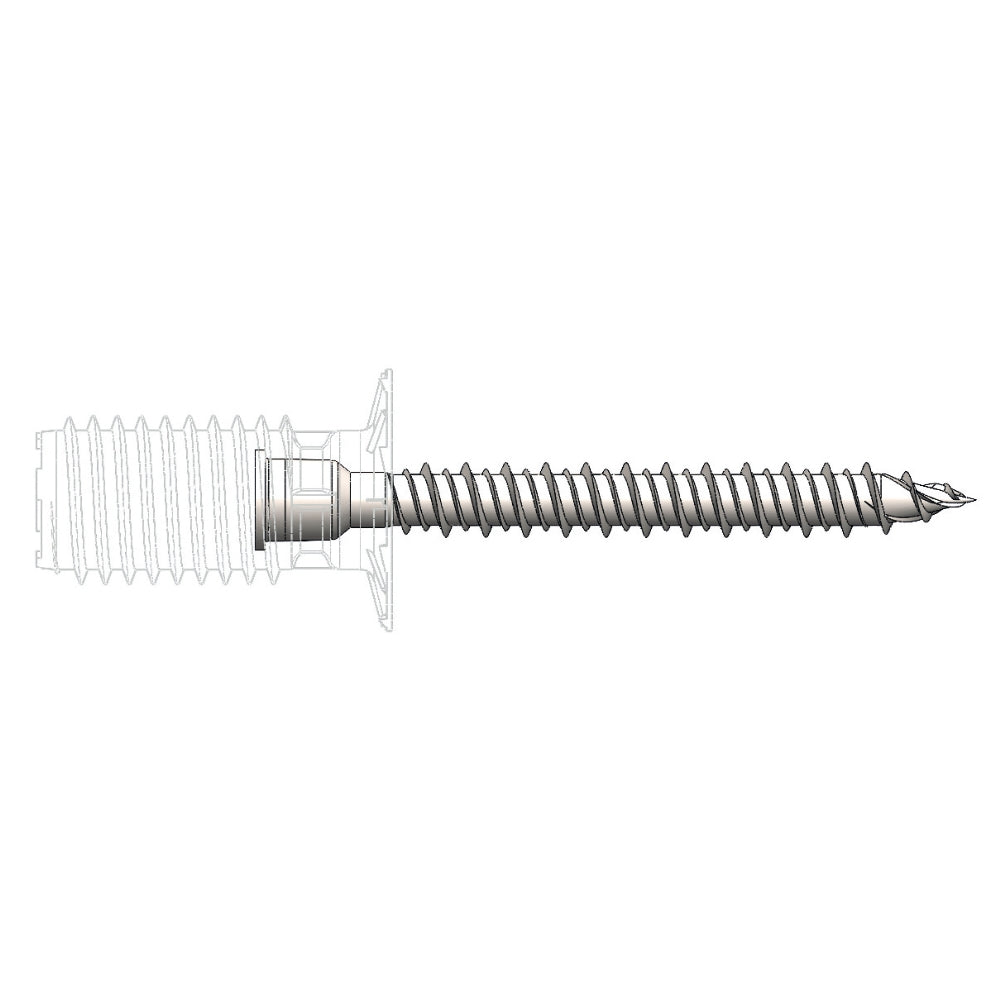

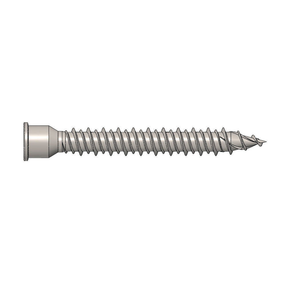

Hybridskruv för Adjufix-hylsa i tungt trä, betong- och tegelvägg. Specialdesignat skruvhuvud ger mindre glapp i hylsan och bättre kraftupptagning. Skruven är 100% optimerad för att passa Adjufix-hylsan.
TX-fördjupningen tryggar en säker installation med låg risk för överfixering. Hi-low-gänga för mångsidig användning. Enkel fixering i trä utan förborrning samt i betong- och tegelvägg med förborrning. Hybridskruvspetsen greppar snabbt i träet.
Egenskaper
Varumärke Adjufix
Art.nr 140791
Tillverkarens art.nr 152196
Produkttyp Skruv
Dimension 7,5x50 mm
Bits TX30
Innehåll 100 st i ASK
EAN 5701291521964
