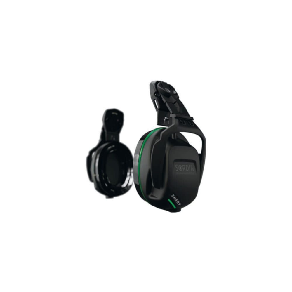

Sordin innovativa Sharp hörselkåpa med certifierat hjälmfäste har Bluetooth MultiPoint (koppla upp två telefoner), Auto-Pairing (automatisk ihop-parning), aktiv medhörning och FM-radio. Den bullerdämpade mikrofonen filtrerar effektivt bort omgivande ljud så att den du pratar med hör din röst klart och tydligt även med bullrig omgivande miljö.
Stora tydliga gummerade knappar lätta att trycka och hitta även med handskar. Inbyggd antenn. Ergonomisk unik design av både kåporna och huvudbandet som gör den väldigt bekväm att bära med minimal belastning och tryck även under lång tid. Utrustad med gelringar av silikon för extra komfort och mer utrymme för ytterörat för att alla öron, oavsett storlek ska få plats inuti kåpan.

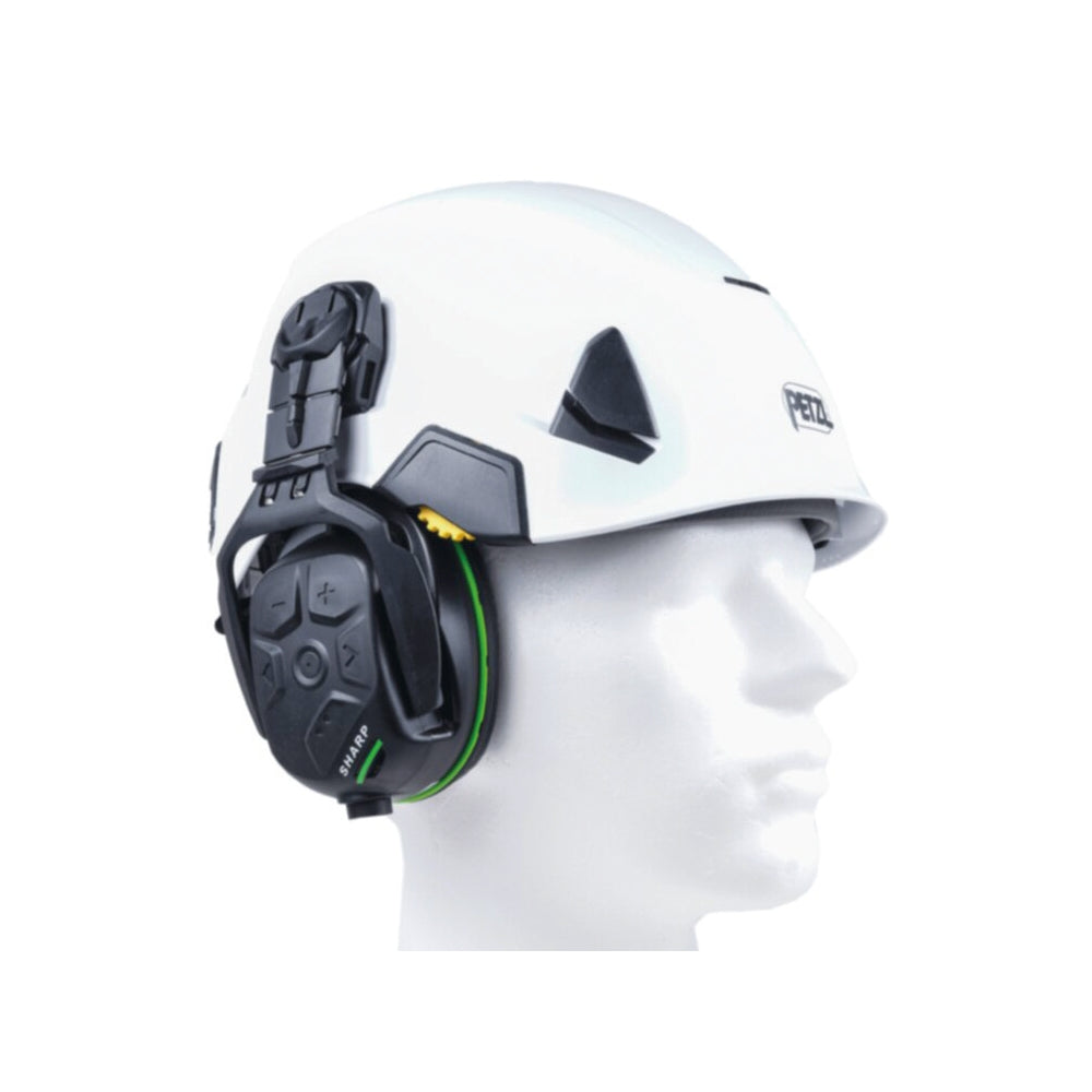

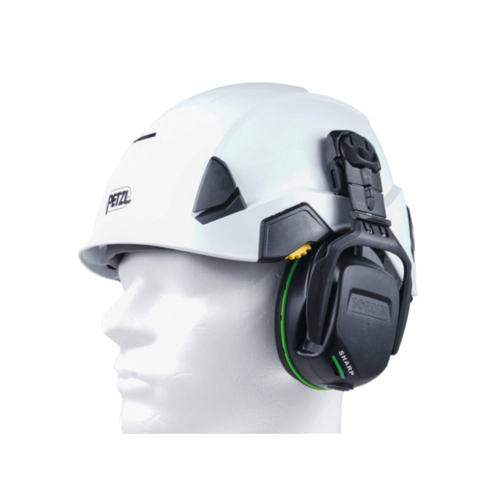

Varje kåpa är individuellt justerbar i höjdled. Inbyggt uppladdningsbart li-ion batteri på 2000 mAh för 36 timmars drifttid. 60 minuters laddning ger en drifttid på 8 timmar. IP44 klassad och godkänd. Laddas med USB-C kabel som medföljer. Bluetooth 5 certifierad med A2DP (streaming). Användningstemperatur: -20°C to +55°C. Vikt: 428 gram. Dämpningsvärde SNR 29dB. Hög = 35dB. Medium = 26dB. Låg = 19dB. Testade, certifierade och godkända enligt EN 352-1:2002, EN 352-3:2002, EN 352-4/A1:2005 and EN 352-8:2008 IEC 62368-1 (EN 62368-1+A11), IEC 62133-2:2017 and 2014/53/EU Radio Equipment Directive RED. Certificate: CE 737872 (headband and helmet versions). Notified body: BSI Netherlands (NB 2797). Kåporna är certifierade och passar till följande hjälmar: Petzl Vertex / Strato / Zenith, Kask Zenith, Plasma, MSA V Gard H1, EVO Vista.
