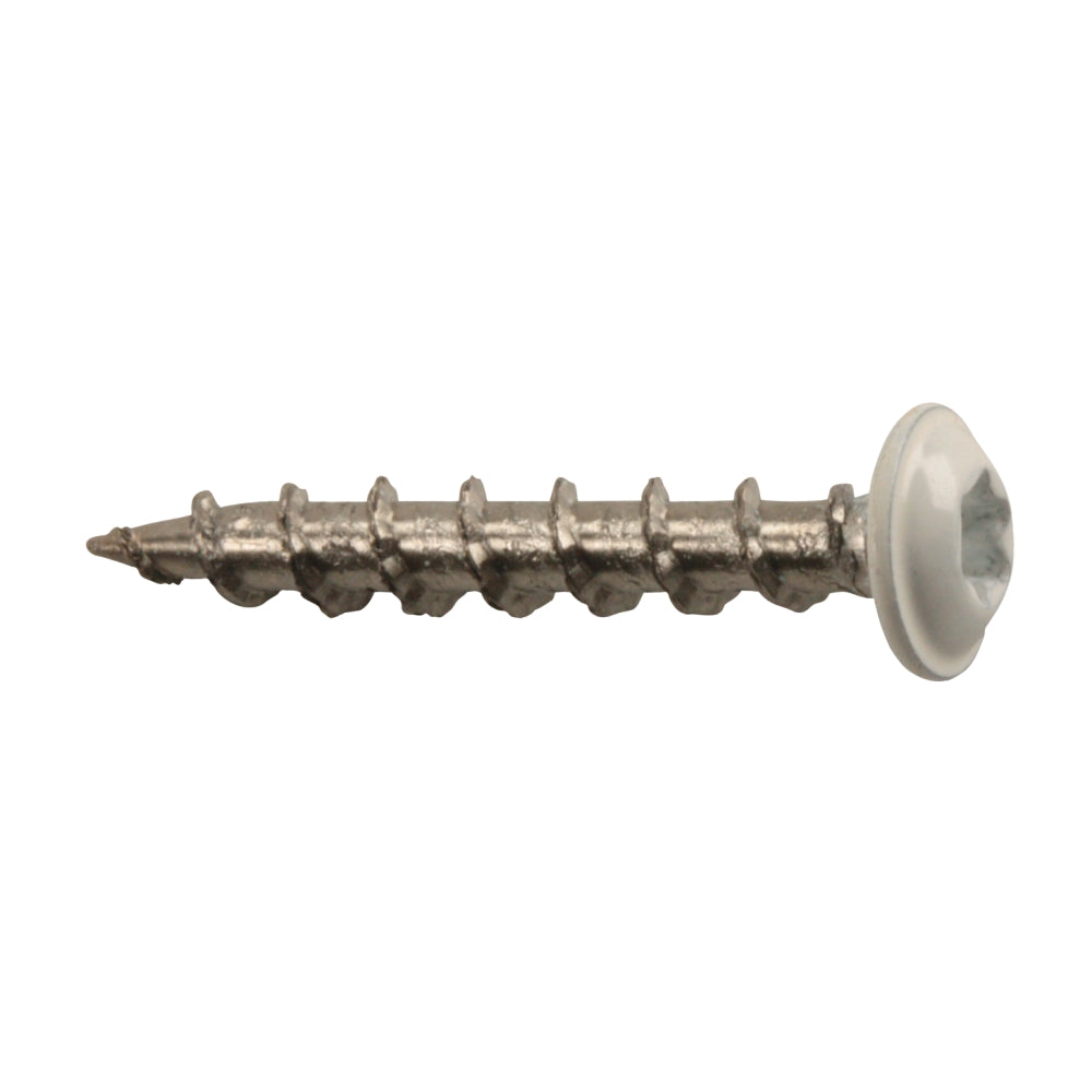

Avsedd för infästning av fönsterbleck. Låg skalle för snygg finish. Fönsterbleck utan förborrade hål måste förborras med 3 mm borr. Uppfyller kraven enligt AMA Hus gällande montage av fönsterbleck. Material: Syrafast stål A4. Burk.

Varumärke FAST
Art.nr 285635
Produkttyp Fönsterbleckskruv
Dimension d x L 4,0x25 mm
Bits T15
Färg Vit
RAL-nr 9010
Innehåll 250
EAN 7319972856359
