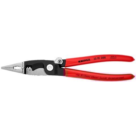

Elinstallationstång Knipex 1391 är en mångsidig tång med 6 funktioner i ett verktyg. Den är anpassad för elinstallation och klarar att gripa, böja, avgrada, klippa kabel, avisolera och pressa ändhylsor.
De släta gripytorna i spetsen gör det möjligt att greppa enstaka ledare utan att skada dem, medan profilerade gripytor och kuggförsedd urspårning ger säkert grepp om flat- och rundmaterial. Den markanta ytterkanten på käften kan användas för bearbetning av dosor och avgradning av genomföringshål.
  • Kabelsax med induktivt härdade precisionsskär för Cu- och Al-kabel upp till Ø 15 mm eller 5 x 2,5 mm²
  • Avisolering för 0,75–1,5 mm² och 2,5 mm² samt pressning av ändhylsor 0,5–2,5 mm²
  • Skruvad led för exakt och glappfri gång samt slank konstruktion för god åtkomlighet
Den intelligenta låsmekanismen gör att tången kan användas utan att öppnas helt, samtidigt som skären hålls stängda och skyddade.
