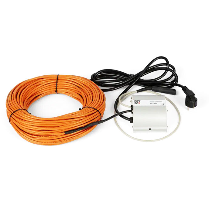

Krypgrundsavfuktaren DryHeat 50 består av en styrautomatik och en värmekabel på 50 meter där ena änden av värmekabeln är fast monterad i styrautomatiken.
Varm luft kan innehålla mer fukt än kall luft, den termiska avfuktaren höjer temperaturen när det behövs för att hålla den relativa fuktigheten på säkra nivåer. Den passiva styrningen ger låg energiförbrukning. Mer info om Termisk avfuktning finns här.

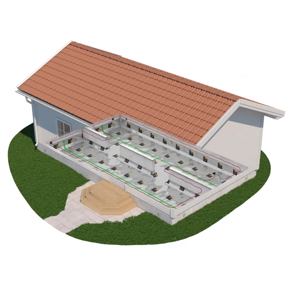

DryHeat är konstruerad för krypgrunder, där kraven är stora på energieffektivitet.
Har du ingen marktäckning i grunden så behöver du komplettera med detta vilket sänker energiåtgången och mängden spillvärme från både huset och DryHeat. Vi rekommenderar att installera Isoreflekt krypgrundsisolering som har många bra egenskaper.

Produkttyp Termisk avfuktare
Temperaturhöjning +2°C
Relativ fuktighets installerad ≤ 60% RF
Anslutning 230 V / 50 Hz
Anslutningseffekt 550 W
Värmekabelns längd 50 m
Storlek styrenhet 120x100x50 mm
Normal energiåtgång 7 kWh per m² /år
