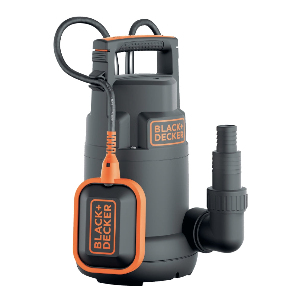

Dränkbar pump för rent vatten, 250 W. Kompakt, energisnål och driftsäker för effektiv hantering av rent vatten. Pumpen är utvecklad för företag som behöver en pålitlig lösning för dränering, tömning och vattenöverföring. Den låga energiförbrukningen kombineras med hög kapacitet och automatisk nivåstyrning via en integrerad flottörbrytare, vilket gör pumpen idealisk för både fastighetsdrift, byggarbetsplatser och serviceföretag.
Fördelar
  • Lågenergimotor (250 W) – låg driftkostnad utan att kompromissa med prestanda
  • Automatisk start/stopp via integrerad flottörbrytare
  • Max flöde: 6000 l/h – effektiv tömning av brunnar, tankar och vattenansamlingar
  • Max lyfthöjd: 6 m / 0,6 bar
  • Sugnivå ned till 5 mm – lämnar minimalt med restvatten
  • Motor­skydd IPX8 – säker drift även vid full nedsänkning
  • Klarar partiklar upp till 5 mm
  • 10 m kabel för flexibel placering
Tekniska specifikationer
  • Effekt: 250 W
  • Spänning: 230 V / 50 Hz
  • Max lyfthöjd: 6 m
  • Max vattentemperatur: 35 °C
  • Max nedsänkningsdjup: 7 m
  • Partikelstorlek: upp till 5 mm
  • Anslutningar: 1", 1¼", 1½"
  • Kabel: 10 m
  • Vikt: 3,7 kg
