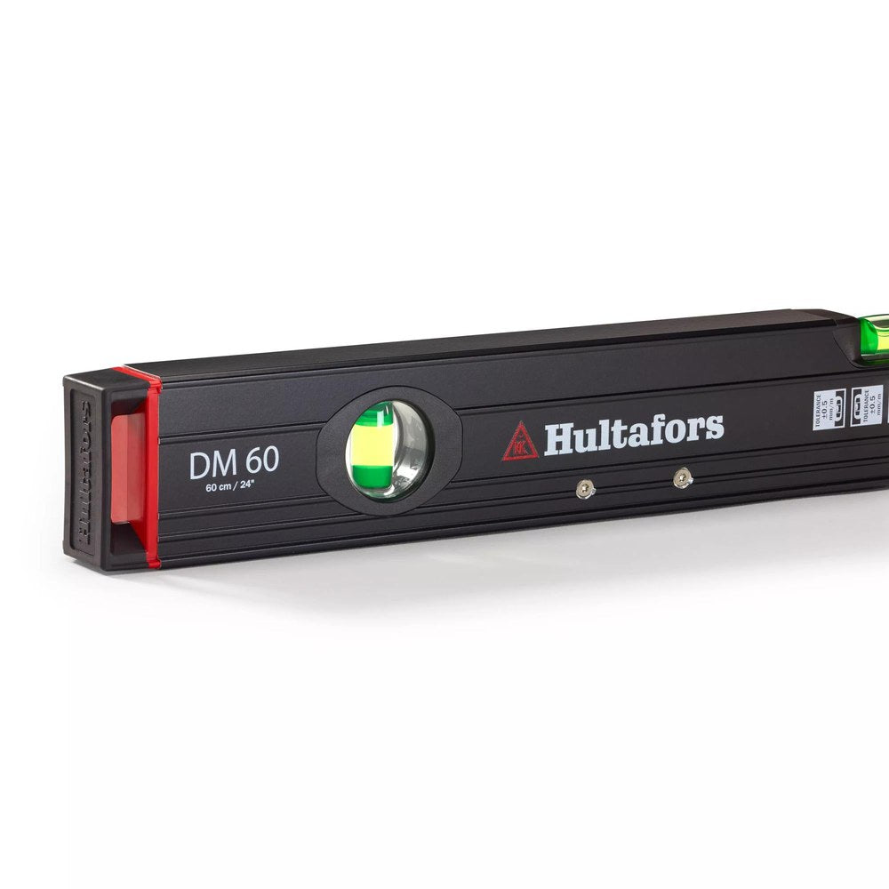

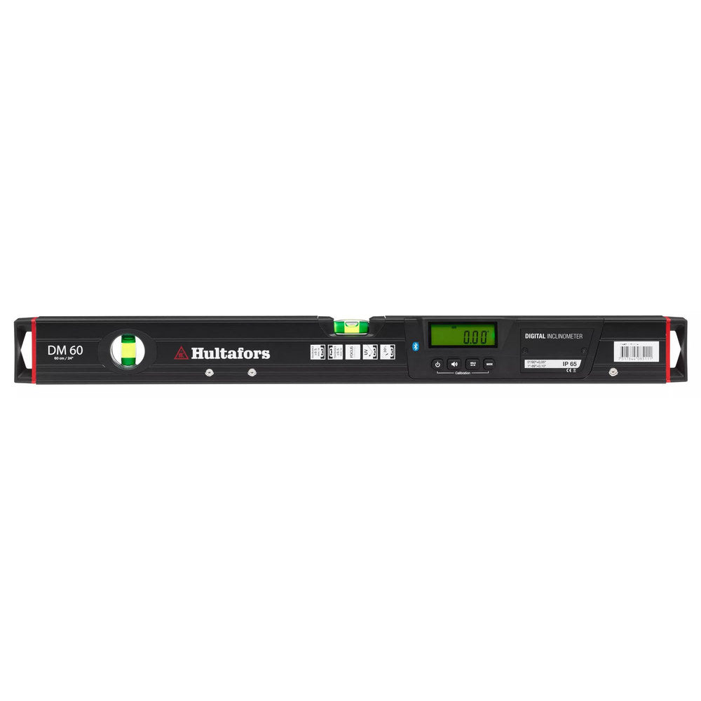

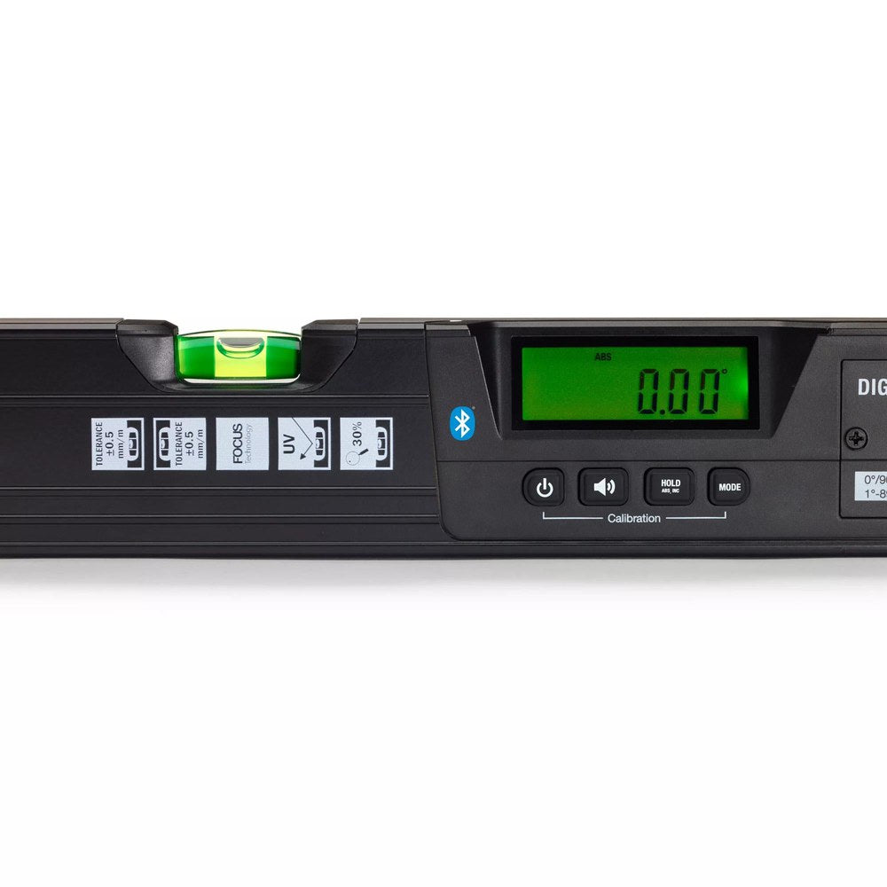

Robust aluminiumprofil med integrerad digital enhet för enkel mätning av stigning/lutning. Mätområdet är 360° och indelat i fyra stycken 90°-zoner. Libellerna är motståndskraftiga mot ultraviolett ljus och temperaturförändringar. Libellerna har +30% förstoringsglas och horisontallibellen har en självlysande reflektor. Enkelt batteribyte samt automatisk avstängning efter 5 min.
  • Libellernas tolerans i normalläge/upp-och-ner: ±0,5 mm/m
  • Stötupptagande ändskydd med anti-glid funktion

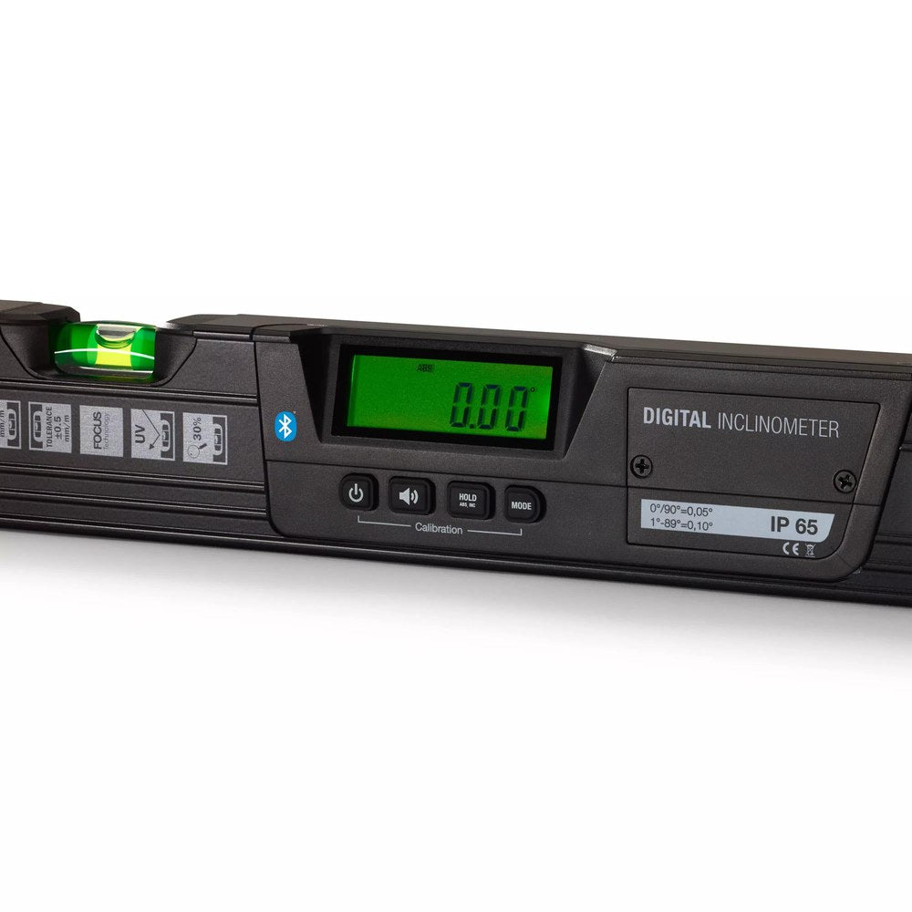

  • Displayen visar 1/10-grad, procent, mm/m eller tum/fot
  • Tolerans digital enhet: horisontal (0°) och vertikal (90°) position är ±0,05°, övriga vinklar ±0,1°
  • Integrerade magneter i profilen
  • Känslighet 10.0 mm/m Tolerans +/-0.5 mm/m omvänd Tolerans +/-0,5 mm/m standard Automatisk avstängning 5 min Magnetisk Bluetooth
