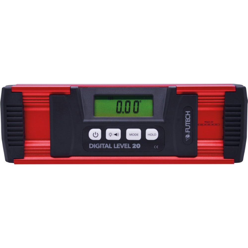

Kraftigt digitalt Torpedo proffsvattenpass med stor och tydlig grönt belyst LCD display. V-formade mätytor med magneter för daglig användning inom bygg och industri som ställer höga krav på tillförlitlighet och hållbarhet. Perfekt för rör och VVS arbeten.
  • IK07 godkänd - falltestad från 1 meter.
  • Det digitala LCD fönstret är belyst med bakgrundsljus för tydlig och snabb avläsning även vid dåligt ljus.
  • Siffrorna i displayen roterar automatiskt 180° så att du alltid läser av rättvänt och inte upp och ner.
  • Snabbt ställbart i alla vinklar i både procent, grader och mm per meter.
  • HOLD funktion av valfritt inställd vinkel.
  • Minnesknapp som håller 9 mätningar i minnet.
  • Avger fyra olika tydliga ljudsignaler vid 0° / 45°/ och 90° samt fritt angiven vinkel.
  • Enkel kalibreringsfunktion.
  • Referensvinkel (falsk nolla) för överföring av uppmätt vinkel.
  • 3 x AAA batterier (ingår) och batteriindikator.
  • Stora tydliga knappar av silicon lätta att använda även med handskar.
  • IP-klassning: IP67.
  • Noggrannhet av elektronisk lutningsmätning; vid 0°: +/- 0,05° och övriga vinklar +/- 0,1°.
  • Tillverkad i extra stark rektangulärprofil av anodiserad aluminium med gummerade stötupptagande ändkapslar.
  • Godstjocklek profil 2 mm. Profilhöjd 63 mm. Profilbredd 25 mm.
  • Levereras i nylonväska.
