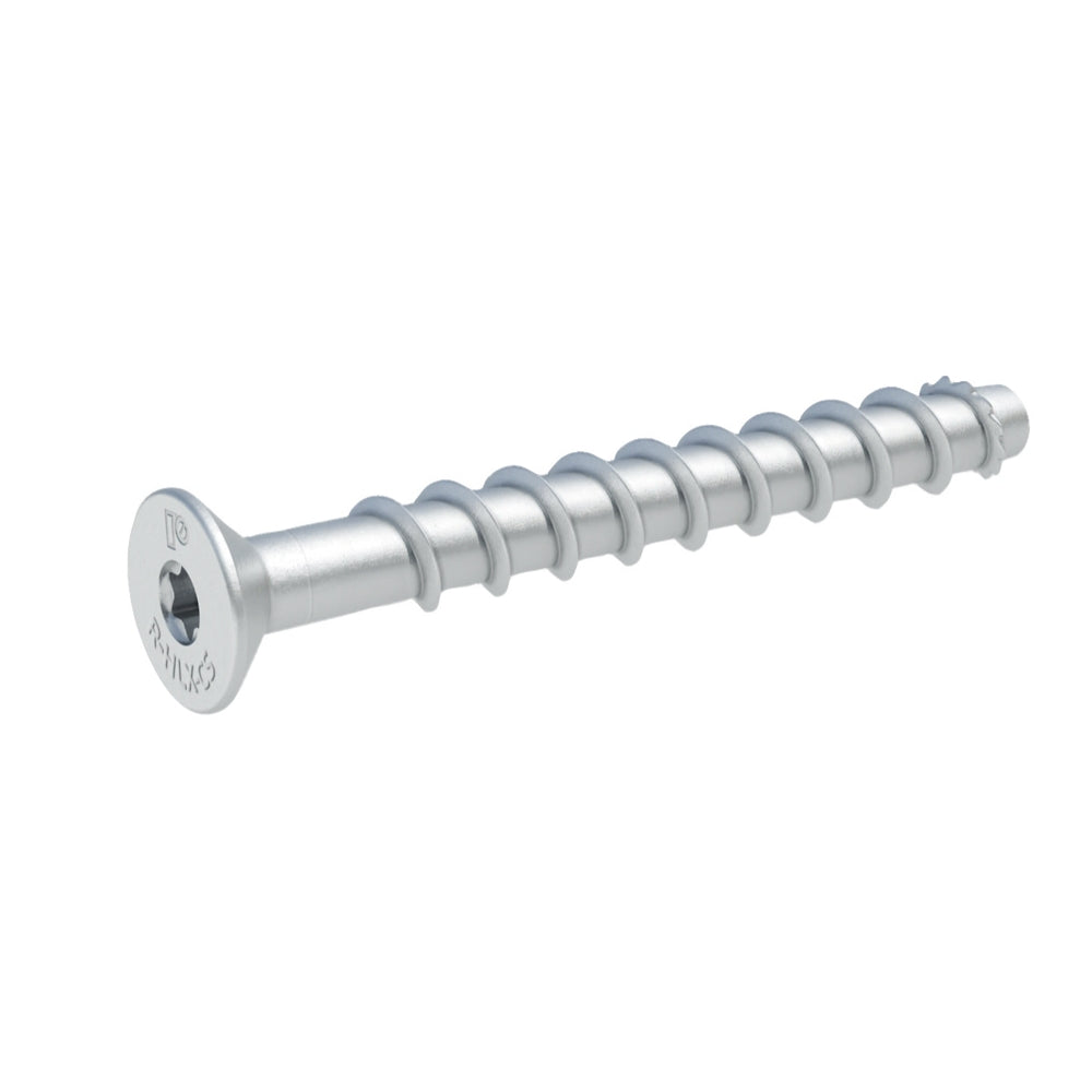

Betongskruv med försänkt skalle.
  • Försedd med extra skärande tänder i spetsen vilket ger snabbt och enkelt montage även i armerad betong C20/25 – C50/60.
  • HLX betongskruv är godkänd att användas i kan användas i jorrdbävningsbenägna zoner - seismisk kategori C1 och C2.
  • Godkänd för montage både i sprucken (Option 1) och icke sprucken betong (Option 7).
  • ETA bedömd - ETA-23/0707.
  • Tidsbesparande monteringsprocess - borra endast ett hål och montera därefter skruven.
  • Demonteringsbar - kan återanvändas vilket gör den perfekt för tillfälliga montage.
  • Icke expanderande funktion ger låg risk för skada på underlaget och gör HLX är idealisk för montering nära kanter och andra närliggande ankare.
  • Vid montering borra alltid 10 mm djupare än skruvlängden kräver.
  • Ytbehandling: ZFmax, korrosivitetsklass C4.
  • Burk.
