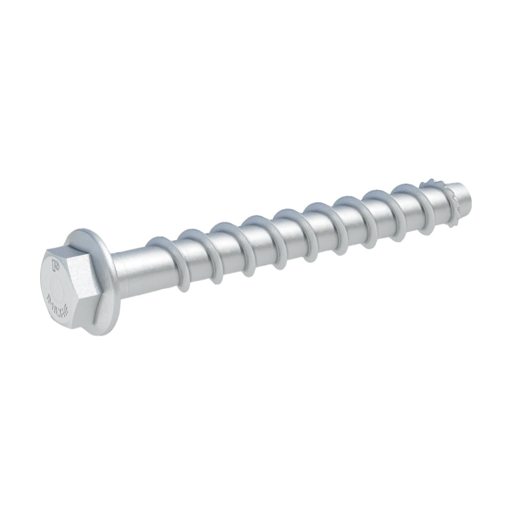

Betongskruv med sexkantskalle och fläns.
  • Försedd med extra skärande tänder i spetsen vilket ger snabbt och enkelt montage även i armerad betong C20/25 – C50/60
  • Godkänd att användas i jordbävningsbenägna zoner - seismisk kategori C1 och C2
  • Godkänd för montage både i sprucken (Option 1) och icke sprucken betong (Option 7)
  • ETA bedömd - ETA-23/0707
  • Tidsbesparande monteringsprocess - borra endast ett hål och montera därefter skruven
  • Demonteringsbar - kan återanvändas vilket gör den perfekt för tillfälliga montage
  • Icke expanderande funktion ger låg risk för skada på underlaget och gör HLX är idealisk för montering nära kanter och andra närliggande ankare
  • Vid montering - borra alltid 10 mm djupare än skruvlängden kräver
  • Ytbehandling: ZFmax, korrosivitetsklass C4

Varumärke FAST
Art.nr 288306
Produkttyp Betongskruv
Dimension d x L 6,0x50 mm
Borrdiameter 6 mm
Nyckelvidd 10 mm
Innehåll 50
EAN 7319972883065
