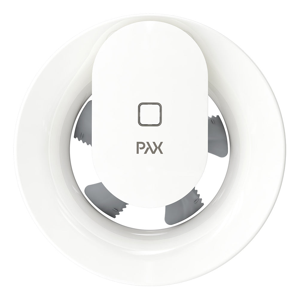

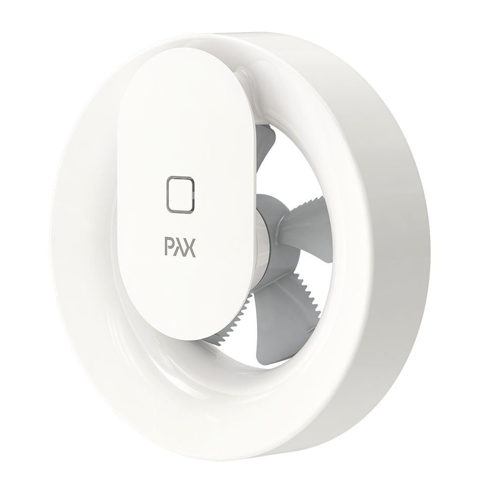

Helautomatisk appstyrd våtrumsfläkt för montering i kanal med (tak) eller utan (yttervägg) naturligt självdrag. Arbetar i sitt standardutförande med tre hastighetslägen: Lågt varvtal (grundventilation), mellanhögt varvtal (eftergångstid via närvarosensor) och högt varvtal (aktiveras via fuktsensor eller manuell start via strömbrytare). Vädringsfunktion samt inbyggd allpolig brytare. Via appen kan ytterligare funktioner programmeras; värmeförflyttning, fläkt med kallrasspjäll eller brytarstyrd fläkt. Via appen kan man även justera flöden och ställa kalenderfunktion.

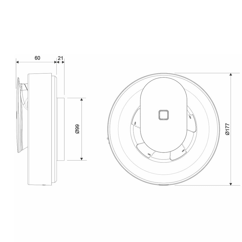

  • Bredd: 177 mm
  • Höjd: 177 mm
  • Djup: 58 mm
  • Diameter: 177
  • Vikt: 0,5 kg
