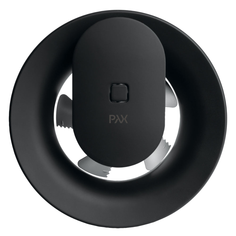

Helautomatisk appstyrd våtrumsfläkt för montering i kanal med (tak) eller utan (yttervägg) naturligt självdrag. Arbetar i sitt standardutförande med tre hastighetslägen: Lågt varvtal (grundventilation), mellanhögt varvtal (eftergångstid via närvarosensor) och högt varvtal (aktiveras via fuktsensor eller manuell start via strömbrytare). Vädringsfunktion samt inbyggd allpolig brytare. Via appen kan ytterligare funktioner programmeras; värmeförflyttning, fläkt med kallrasspjäll eller brytarstyrd fläkt. Via appen kan man även justera flöden och ställa kalenderfunktion.
Teknisk specifikation:
  • Material: ABS-plast
  • Bredd: 177 mm
  • Höjd: 177 mm
  • Djup: 58 mm
  • Diameter: 177
  • Vikt: 0,5 kg
  • Effektförbrukning: 4 W
  • Spänning/Frekvens: 100-240V AC 50-60 Hz, 12 V DC
  • Kapslingsklass: IP44
  • Isolationsklass: Klass II ska ej skyddsjordas
  • Märkningar: CE
  • Anslutning: Dold
  • Kapacitet friblåsande: 110 m3/h
  • Ljudtrycksnivå: min varv 20 dB(A) 3 m
  • Kanal Ø: 100-125 mm
  • Typ av motor: DC
  • Elinstallation: All fast installation ska utföras av behörig elinstallatör
  • App: Laddas ner via Google Play eller App Store
Egenskaper
Varumärke Pax
Art.nr 408096
Tillverkarens art.nr 1530-1
Produkttyp Badrumsfläkt
Färg Matt svart
EAN 7391477153010
