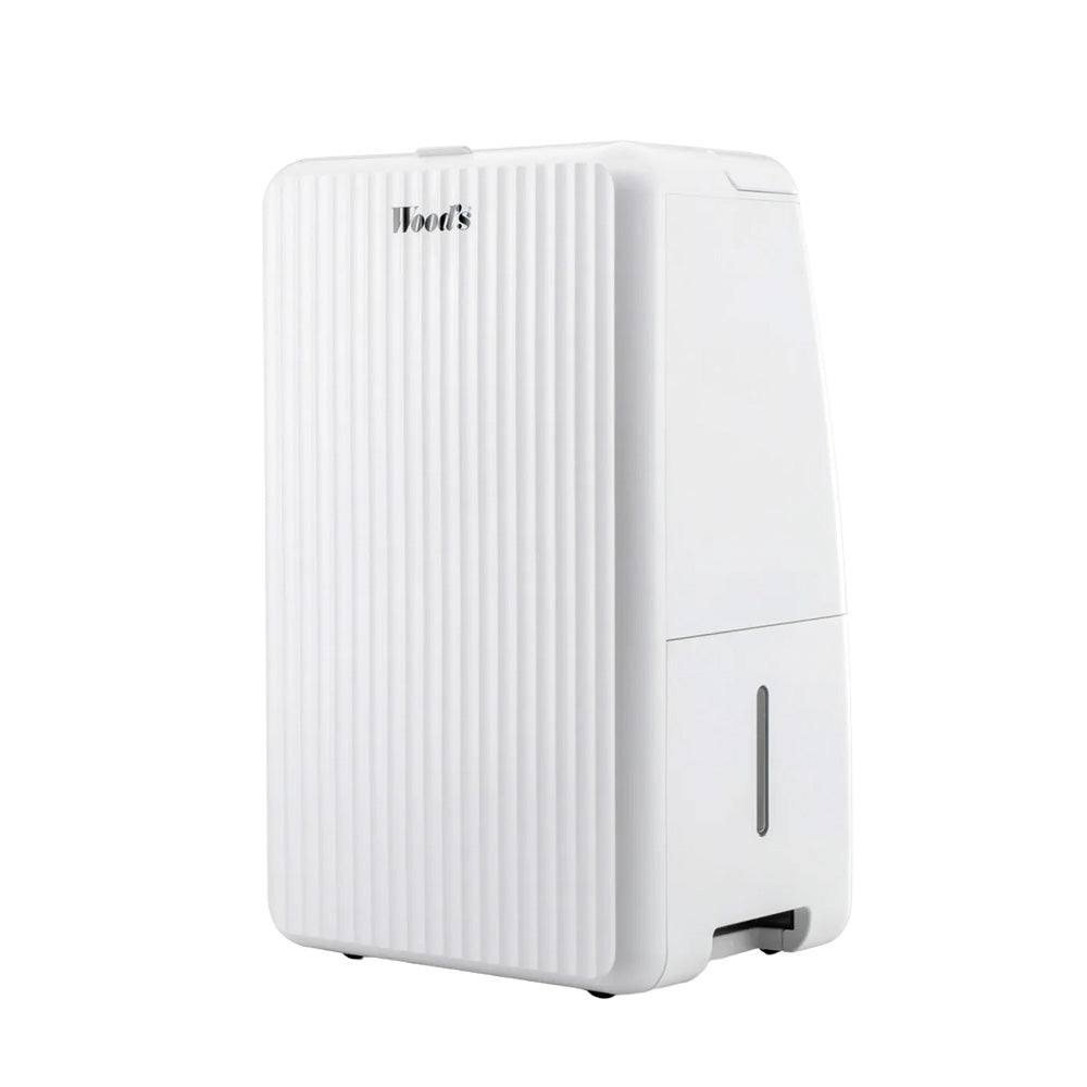

Wood’s MRD10 är en kompakt avfuktare för badrum och andra mindre, uppvärmda utrymmen. Den avlägsnar upp till 10 liter fukt per dygn och passar ytor upp till 40 m². IPX4-klassningen ger skydd mot vattenstänk och gör modellen lämplig för fuktutsatta miljöer.
  • Avfuktningskapacitet på upp till 10 liter per dygn.
  • Passar ytor upp till 40 m².
  • Luftflöde på 102 m³/h.

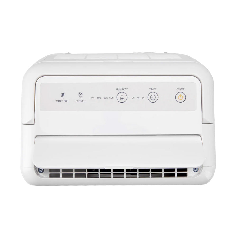

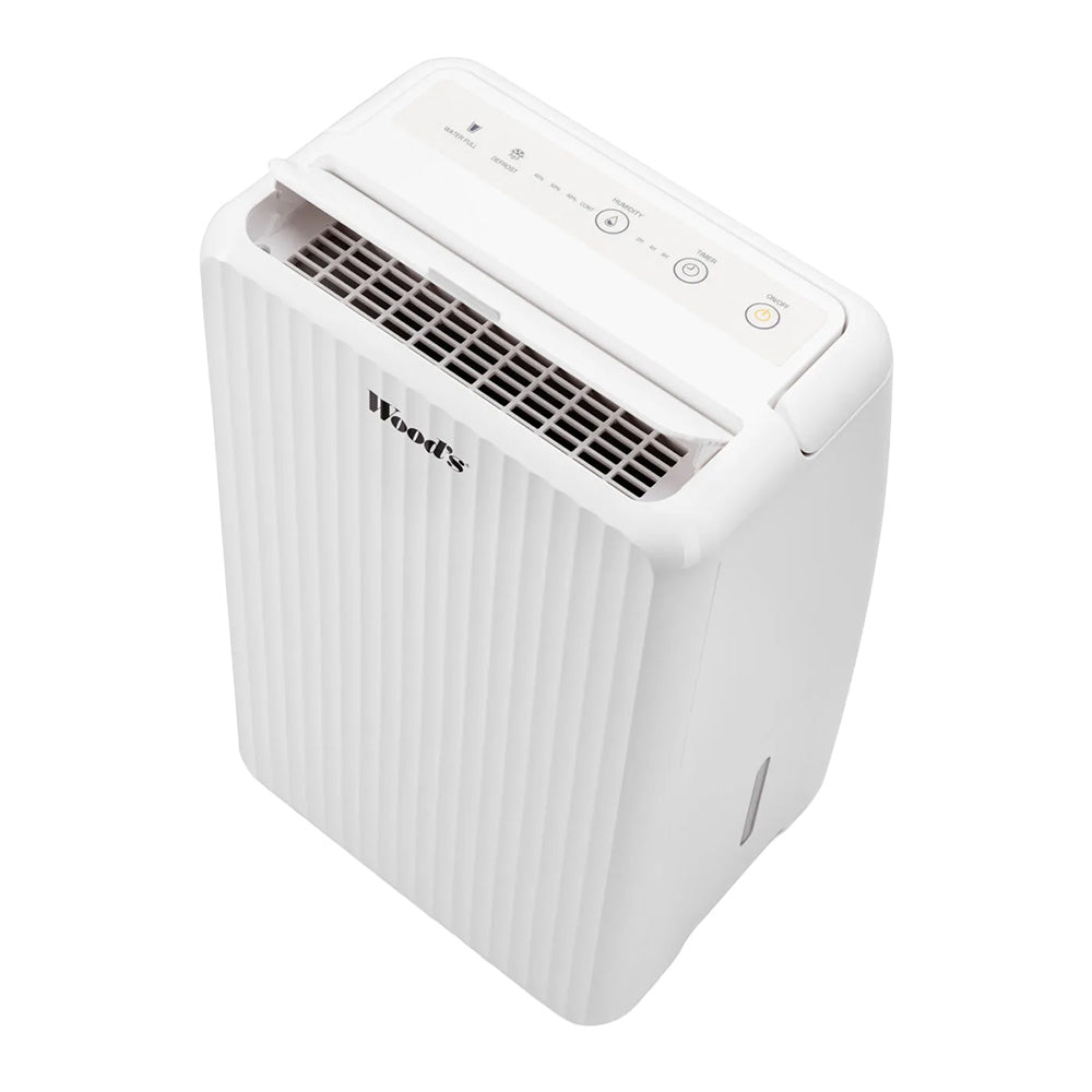

  • Svängbart topputblås som hjälper till att torka handdukar och mindre mängder tvätt.
  • Variabel hygrostat mellan 40–60% RH.
  • Timerfunktion och ljudnivå på 43 dB.

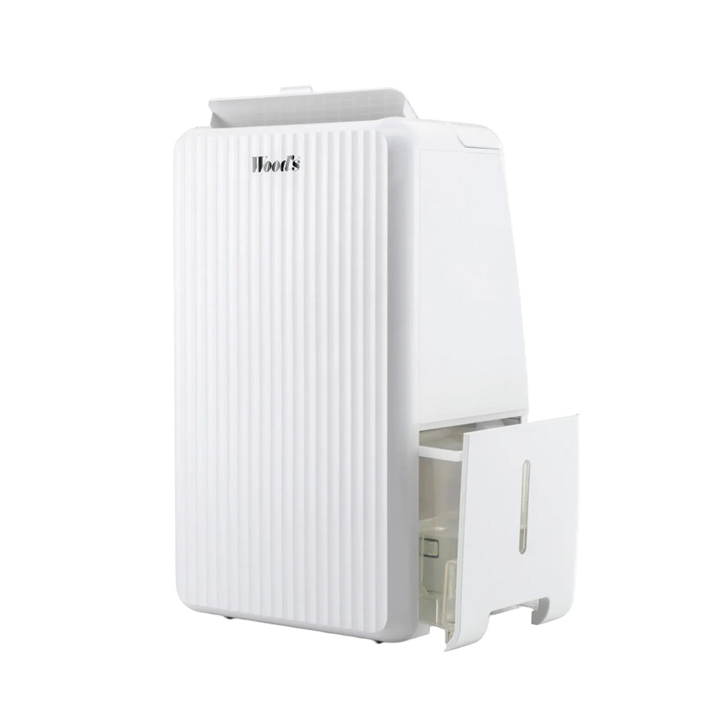

  • 2 liters vattenbehållare med automatisk avstängning när tanken är full.
  • Slanganslutning för kontinuerlig dränering.

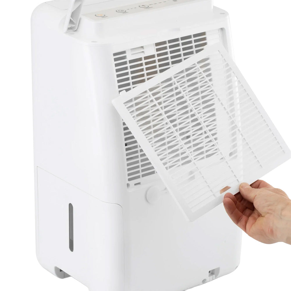

  • Tvättbart luftfilter.
MRD10 har ett praktiskt handtag som gör den enkel att flytta och arbetar vid temperaturer mellan +5°C och +35°C. Den använder köldmediet R290 och garantin kan förlängas från 2 till 3 år genom registrering.
