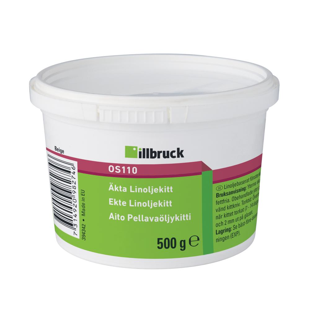

Äkta Linoljekitt OS110 är ett traditionellt kitt baserat på rå linolja och krita, avsett för glasning samt som konventionellt tryck- och falskitt för glasrutor i träbågar. Kittet har en smidig och lättarbetad konsistens och förordas av Riksantikvarieämbetet.
  • Baseras på rå linolja och krita
  • Smidig och lättarbetad pasta
  • För glasning i träbågar
  • Övermålningsbart med alkyd-, linolje- och akrylfärg
  • Åtgång cirka 1 kg per 10 meter fylld kittfals
Underlaget ska vara torrt, rent och fettfritt. Obehandlat eller tryckimpregnerat trä ska spärrgrundas före applicering. Rekommenderad appliceringstemperatur är +5°C till +25°C. Kittet har en torktid på cirka 7 dagar och torkar snabbare utomhus. Övermålning görs när kittet har torkat, medan linoljefärg med försiktighet kan appliceras direkt efter kittning.
Egenskaper
Varumärke Illbruck
Art.nr LIIL2784
Produkttyp Linoljekitt
Material Rå linolja och krita
Kulör Beige, närliggande NCS S1005-Y20R
Appliceringstemperatur +5°C till +25°C
Torktid Ca 7 dagar
Temperaturbeständighet < +70°C
Densitet Ca 2,1 g/cm³
Åtgång Ca 1 kg per 10 m fylld kittfals
Förvaringstemperatur +5°C till +25°C
