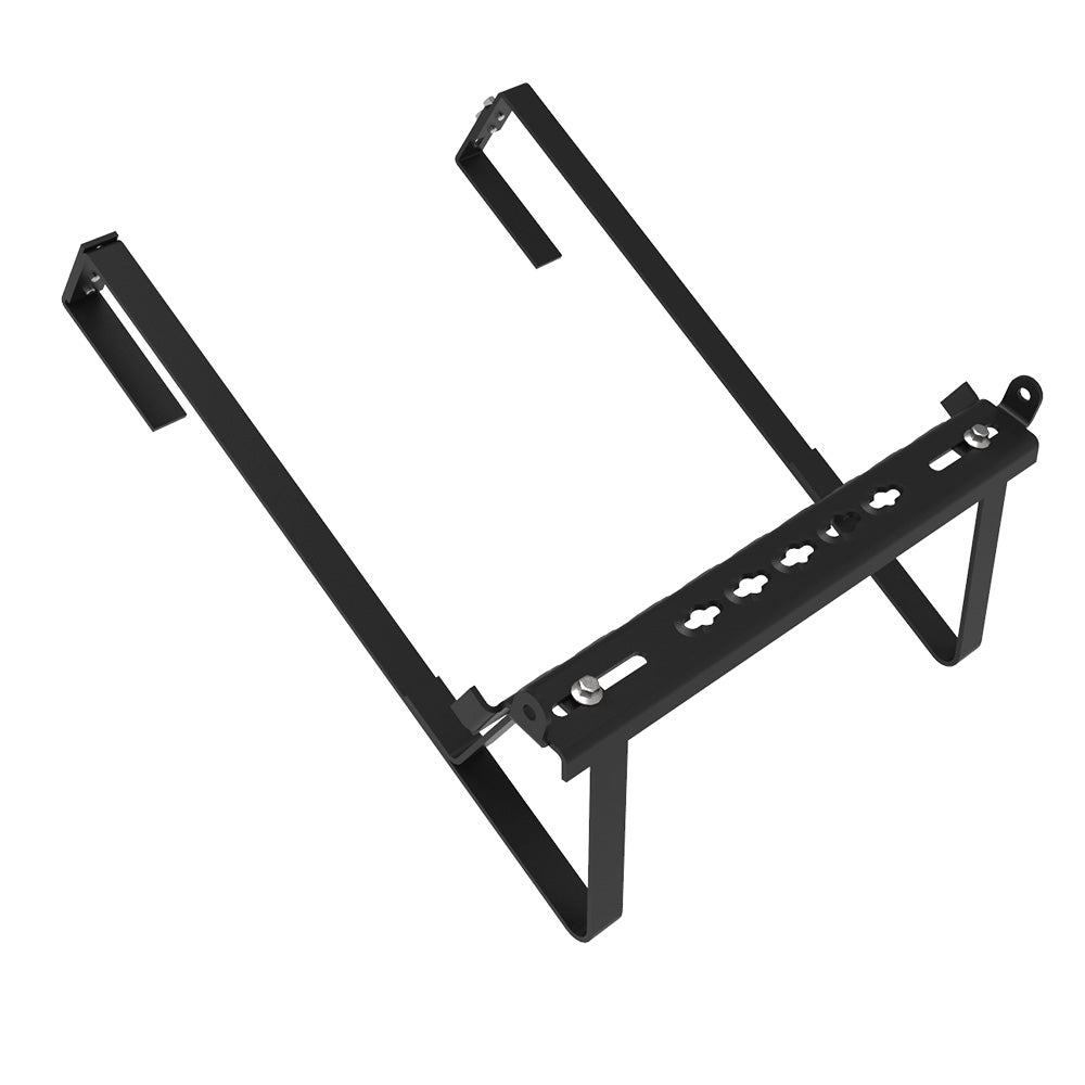

Taksteg Universal är ett ställbart taksteg som passar de flesta vanligt förekommande takpanneprofiler. Bredden kan justeras mellan 20-30 cm och taksteget är anpassat för både 1- och 2-tums bärläkt. Den varmgalvaniserade och pulverlackerade konstruktionen ger ett hållbart och väderbeständigt taksteg för säkert tillträde på tak.
Taksteget är inte godkänt som fästpunkt för sele eller livlina. Det är provat som gångyta för tillträde till taket.
  • Passar alla vanligt förekommande takpanneprofiler
  • Ställbar bredd mellan 20-30 cm
  • Avsett för läktavstånd c/c 210, 250 eller 300 mm
  • Passar 1- och 2-tums bärläkt
  • Förinställd för 2-kupig betongpanna och 25 mm bärläkt
  • Godkänd för användning upp till 4 m fasadhöjd och 45° taklutning
  • Ej godkänt för infästning av personlig fallskyddsutrustning
  • Varmgalvaniserad och pulverlackerad för lång hållbarhet
  • Levereras omonterad och monteras enkelt med medföljande skruvar
Egenskaper
Varumärke TJB
Art.nr 343066
Produkttyp Taksteg
Fallskydd Ej godkänt för infästning av personlig fallskyddsutrustning
Justerbar bredd 200-300 mm
Läktavstånd 210 mm 1-kupigt lertegel
Läktavstånd 250 mm 1-kupig betongpanna eller 2-kupigt lertegel
Läktavstånd 300 mm 2-kupig betongpanna
Förinställning 2-kupig betongpanna och 25 mm bärläkt
Passar bärläkt 1 tum (25 mm) och 2 tum (45 mm)
Material Varmgalvat stål
Ytbehandling Pulverlackerad
Max fasadhöjd 4 m
Max taklutning 45°
Montering 6 skruvar ingår, monteringstid cirka 1 minut
Färg Svart
EAN 7331430053513
